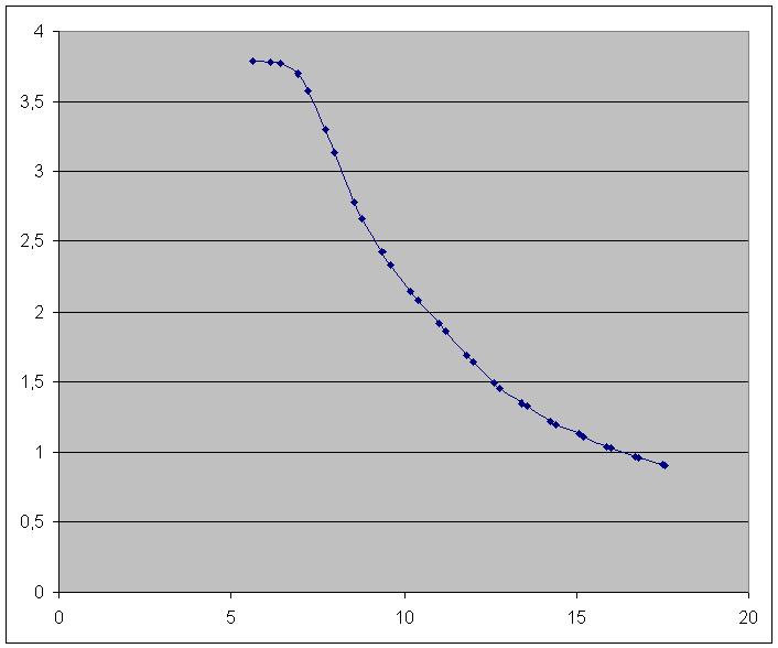

    вот динамика для Бош 0-280-158-107 взятая из прошивки УАЗа Евро-2 и адаптированная в координаты Январь 5
    Посмотреть вложение Динамика Бош 0280158107для Январь5.zip
    Адаптирована потому, что у Микаса в прошивке совсем другие координаты по напряжению для добавочного времени впрыска, и если тупо переносить калибровки - то получается конкретный борщ. Все пересчитывалось в Экселе и потом для проверки строились графики
    это диаграмма на которой точки из калибровки для Микаса и точки для Январь. Как видим, график практически ровный, следовательно ошибок нет
