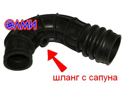

  3. studiom1
    studiom1 Живу я здесь
    8 дек 2007
    3.154
    А100 44 KU 2.2 136лс АКПП88г ЯНВАРЬ 5.1
    между дмрв и заслонкой ставится вазовский патрубок .Он с отводом -вот туда должен подключатся шланг с сапуна
    http://www.audi-club.ru/forum/attachment.php?attachmentid=198358&d=1288023888
    ноу меня мотор сильно сапунит и шланг с сапуна просто болтается под капотом.Из него уже как с глушителя.
    хочу мотор с Литвы купить живой-потом подключу

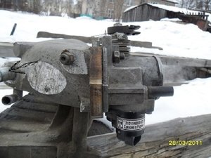

  4. Serg44
    Serg44 Участник форума
    11 янв 2011
    263
    Ауди А6 2,8 ААН
    studiom1 а я вот сюда подключил сночало :laugh:
