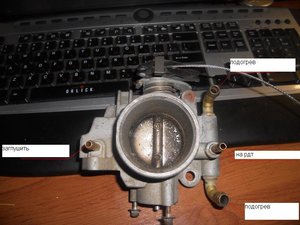

    mersedesaleks
    подогрев не обязательно
