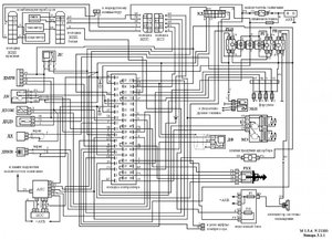

    Ребята подскажите как подключить дмрв сименс а то на родной проводке разьем оторван там четыре провода. ПРОВОДКА 21103-3724026-10 бЛОК ЯНВАРЬ 5.1.1-71

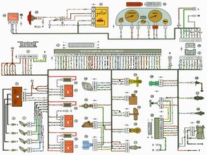

    #2091 pax, 23 янв 2012
    тут все подробноhttp://chiptuner.ru/content/siemens/
    не забудь что тебе придется еще форсы на нагревательвешать.
