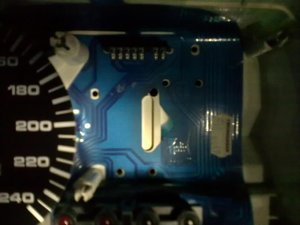

    немного другой на вид.со стороны проводников(дорожек на печатной плате) еще сфоткай

    наверно в скором времени стану владельцем гр****ого тазика. запарил меня этот пуск. по 50 раз к программатору его подсоединять и обратно в косу
