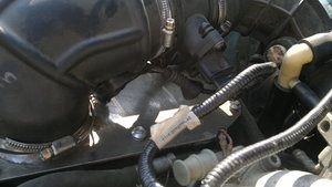

    Обещанный фотоотчет. Датчик коленвала сидит на аллюминиевой пластине как многие писали для уменьшения помех однако роли это не играет а играет роль установленный вами зазор между датчиком и реперным диском от 0,6мм до 1мм максимум.
    27082017031.jpg Вид сверху, двержится все на одном болтике, не трясется не дрожит, отлично работает) 27082017035.jpg
    Удобнее косу расположить у меня не получилось, самый оптимальный вариант расположения без наращивания\обрезания проводов.
    Воздушный фильтр остался родной как и его корпус т.к. ВАЗовский доверия не внушил. Вместо напорного диска обычная заглушка из листового проката толщиной 2мм на заглушке газелевский воздушный патрубок.
    Сапун выводится прямиком к дросселю.
    Вход топливной магистрали исполнил как захотел, кто на что горазд.
    Коса уходит в салон через заглушку которая сразу за рулевой колонкой. Для того чтоб провернуть данную операция необходимо 2 человека и крючок из электрода, терпения на час. Из салона выдавливаем пальцем заводскую заглушку и по очереди каждый разъем, второй крючком цепляет со стороны движка ибо пальцы туда не пролезут.
    На отрез отказался пересверливать резьбу родную под вазовский датчик, сделал вставку с гайкой.
    Тот самый родной наддув форсунок подключаем к регулятору давления топлива который у меня установлен на рампе в отверстие которое форсункой не занято=) Весьма неудобное место расположение, это я понял когда уже все было готово (временное стало постоянным) и вам не советую делать так, лучше сделать отвод трубкой и уже к ней прикрутить регулятор давления на много надежнее и практичнее будет.
    Пока у меня все, после откатки пробежал за 500км. Расход в смешанном цикле город\трасса 10л может меньше но заправляю теперь ровно в два раза меньше.
