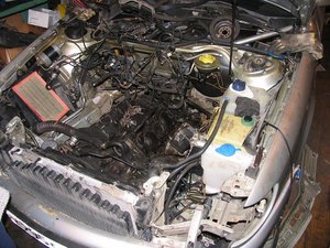

    так моя машинка выглядет сейчас
      158,2 КБ
      224
  8. xor777

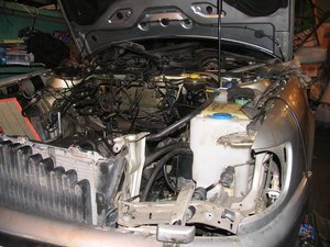

    и вот так
      126,8 КБ
      196
  9. xor777

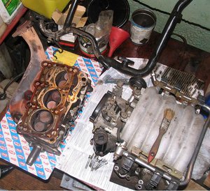

    часть лежит в сторонке...
      130,4 КБ
      199

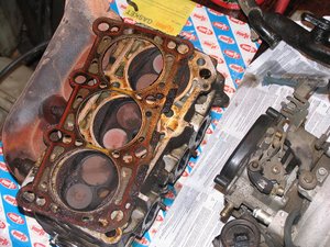

    прокладка головы ближе
      168 КБ
      201

    кстати по блоку видно что прокладочку совсеем недавно пробило... :(

    да ладно.... думаю что повезло.. имхо ввалить с покупки 800-1000 баков в б/у агрегат-нормальное дело... у тя чуток юольше вышло.. хотя не должно было :(
    а камера то красненькая... во присадок то в бензин лупят.. каазлы
