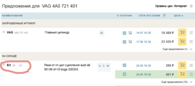

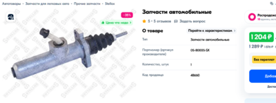

    Вобщем, промыл, но результата нет. Походу резинки в цилиндре устали. Вот теперь думаю, взять Стелокс в сборе, или ремкомплект? Если ремкомплект, какой фирмы лучше? У кого нибудь был опыт?
    https://www.exist.ru/price/?pid=E94018B1&sr=71
    Я Frenkit брал резинки на цилиндры тормозные. Давно. Отлично работают.

  5. Bla©k
    Bla©k Модератор
    9 июл 2010
    11.513
    A8Q
    из того, что на картинке, я бы Frenkit взял.

    На озоне 1200 цилиндр. Стоит 850р экономить меняя резинки? :shock: Кто то менял резинки? На сколько надёжный вариант при прямых руках?
  7. Bla©k
    Bla©k Модератор
    9 июл 2010
    11.513
    A8Q
    меняли, конечно )
    Если сносились резинки - поможет. Если проблема в цилиндре - нет.
