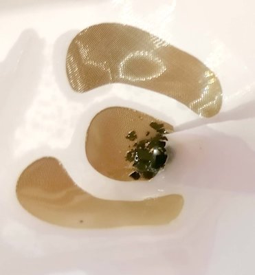

    Содержимое бачка. Не ожидал я такого увидеть...:shuffle:

    А у бачков от десятки сеточки должны быть? Нет её у меня. А может сам выкинул, что бы поплавок аудюшный влез...:shock:

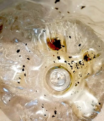

    Если в системе такие ошмётки плавают, тогда понятно, почему ГЦС то работает, то не работает...
  4. Андрей 75
    Андрей 75 Заблокирован
    13 апр 2008
    6.782
    Ауди продан .
    Жека , ТЖ меняли последний раз в Германии ?)
    А так то процедить через сито жижу , на край - марля и еще походит .

  5. Woffka
    Woffka Старожил
    9 апр 2011
    12.821
    Казахстан
    A80 B4 ABT 2.0 92г
    Воооот что случается, когда ставят самый дешманский дешман! :ded:
    И эта хрень и по тормозной системе плавает, ибо бачок там общий.
    Жека, это называется ССЗБ - я тебе не раз ап этом говорил! :ded:
    Вот пиндякайся теперь с этим всем! :mamba:

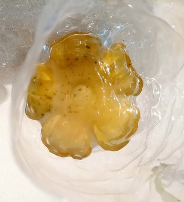

    Да вот фиг там. До установки ВУТа такого не было. Подозреваю, что эти ошмётки из б\у ГТЦ от десятки.
    Более 20 лет наидешманский китай отработал. И совсем не факт что в нём дело. Это ты называешь пападаловом? Да чтоб все так попадали....:cool:
    Зы: Кстати, надо было машину переставить. Сегодня всё нормально выжимается. Ну и прокачал на всякий случай. Буду ждать тепла, что бы систему промыть. Щас чёто совсем не охота.
    Собственно так и буду делать. Нафига жижу переводить? Сначала избавлюсь от ошмётков, если они там есть. А потом можно и новую залить.

    Распространённая ошибка - менять тормозную жидкость раз в 2-3 года и думать, что в системе сцепления она тоже свежая. В бачке - да. А в цилиндрах - нет. Только если специально прокачивать сцепу, пропуская через неё свежую жидкость. Подозреваю, что вот сколько цилиндру твоему китайскому лет - столько и жиже в нём.

    Я не лошарик. Конечно же я менял жижу во всей магистрали, включая цилиндры сцепления. Жижа свежая, хотя возможно и говёная...
    Не правильно подозреваешь. В нём то же свежая. Относительно свежая...
    По ходу всё это дерьмо из ГТЦ. До его установки такого точно не было. А после я не заглядывал.

    Из бачка отсосал?
    По идее в цилиндры сцепления не должно было попасть. При прокачке сцепы только если...

    Угу.
    То же так думаю. Но есть проблема. Полностью отсосать бачёк не получится. Он как бы двойной. Со дна не достать. А снимать очень не хотелось бы, боюсь трубки повредить.
    А сцепление я прокачиваю шприцем снизу, т.е. вообще не вариант попасть дерьму было. Разве только если сверху самотёком, через шланг.
    А если в стакане бачка столько дерьма было (один шприц), то страшно представить, что у него на дне...

    Да не в дерьме дело, а в уставших манжетах.
