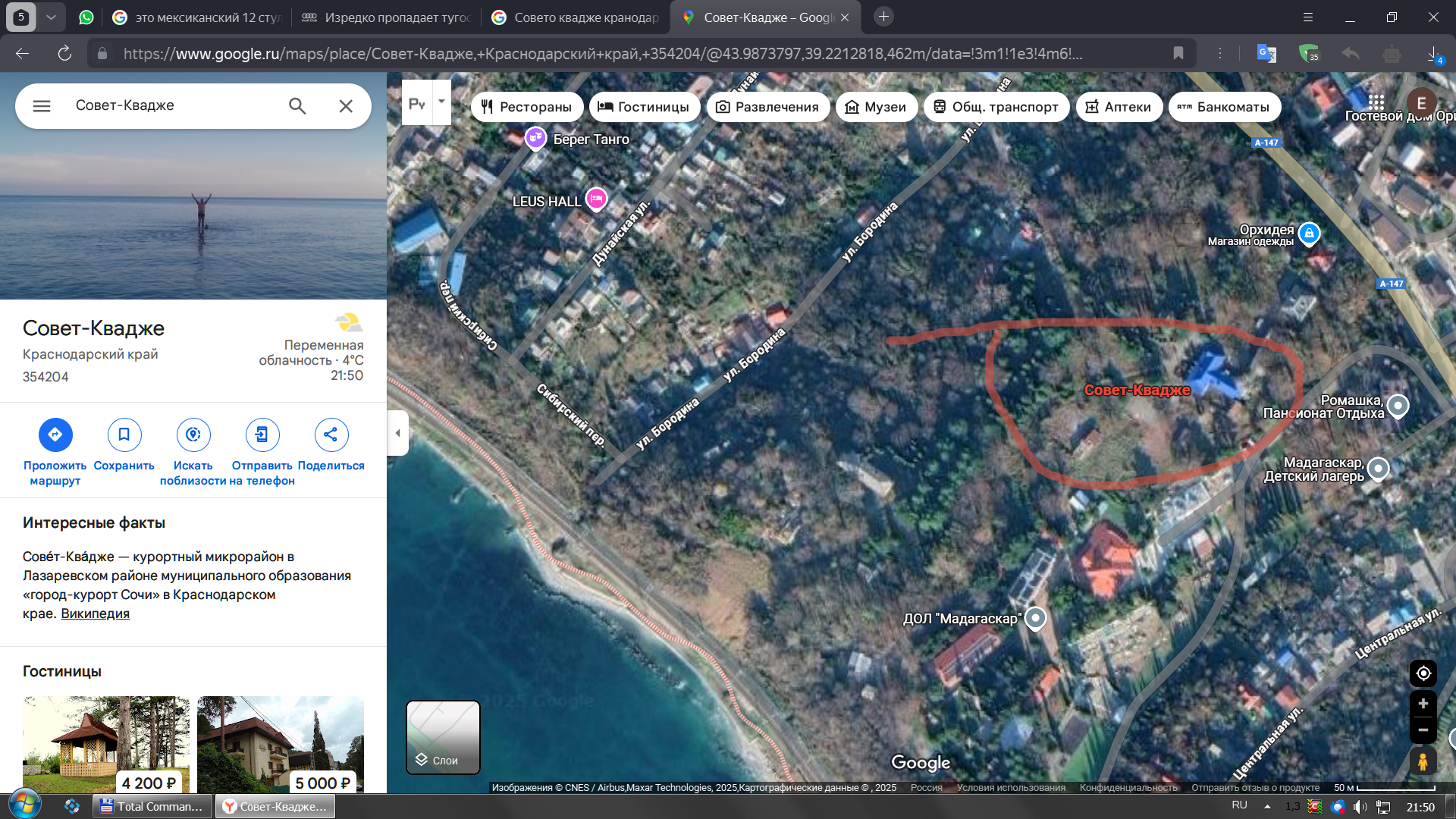

    Краснодарский край. И опять советы.. Совет-квадже..
