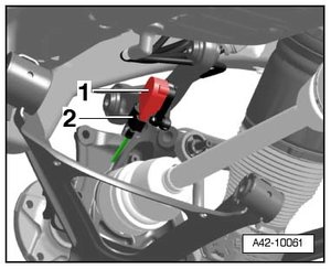

    датчик пневмы накрылся или нет?
    Вот такая проблемма
    Четверг,28,Ноябрь,2013,15:54:32:46766
    AVTO Версия: Адаптер VAG 11.11.3
    Дата версии: 20120401
    Контроллер 34: Пневмоподвеска Описания: Нет
    Номер детали контроллера: 4L0 910 553 C HW: 4L0 907 553
    Компонент и/или Версия: LUFTFDR.-CDC H03 7660
    Код ПО: 0015510
    Код СТО: WSC 31414 790 00001
    VCID: 2A5115D885E4089
    3 ошибок найдено:
    00774 - Задний левый датчик дорожного просвета-G76
    012 - Нарушение в электрической цепи - Периодически
    Момент неисправности:
    Статус ошибки: 00101100
    Приоритет ошибки: 3
    Частота ошибки: 80
    Сброс счетчика: 65
    Пробег:: 146455 km
    Индикация времени: 0
    Дата: 2013.11.28
    Время: 15:17:49
    Код ошибки: 17
    01577 - Отключение вследствие перегрева
    001 - Превышен верхний предел - Периодически
    Статус ошибки: 00100001
    Приоритет ошибки: 6
    Частота ошибки: 1
    Сброс счетчика: 65
    Пробег:: 146459 km
    Дата: 2013.11.28
    Время: 15:42:11
    Код ошибки: 68
    01780 - Датчики дорожного просвета
    003 - Механическая неисправность
    Статус ошибки: 11100011
    Приоритет ошибки: 3
    Частота ошибки: 1
    Сброс счетчика: 25
    Пробег:: 146459 km
    Дата: 2013.11.28
    Время: 15:42:14
    Код ошибки: 31
    Могу я ездить или нет? Что поменять?
  13. HotRus
    HotRus Завсегдатай
    16 авг 2012
    542
    Чувашия респ.
    Audi A6 C7 рестайл 2.0 TFSI 330HP (Revo)
    http://www.audi-portal.com/ru/diagnostic/sensors_17753.html
      41,2 КБ
      697

  15. HotRus
    HotRus Завсегдатай
    16 авг 2012
    542
    Чувашия респ.
    Можно. Но не долго.
