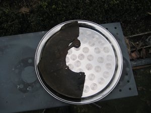

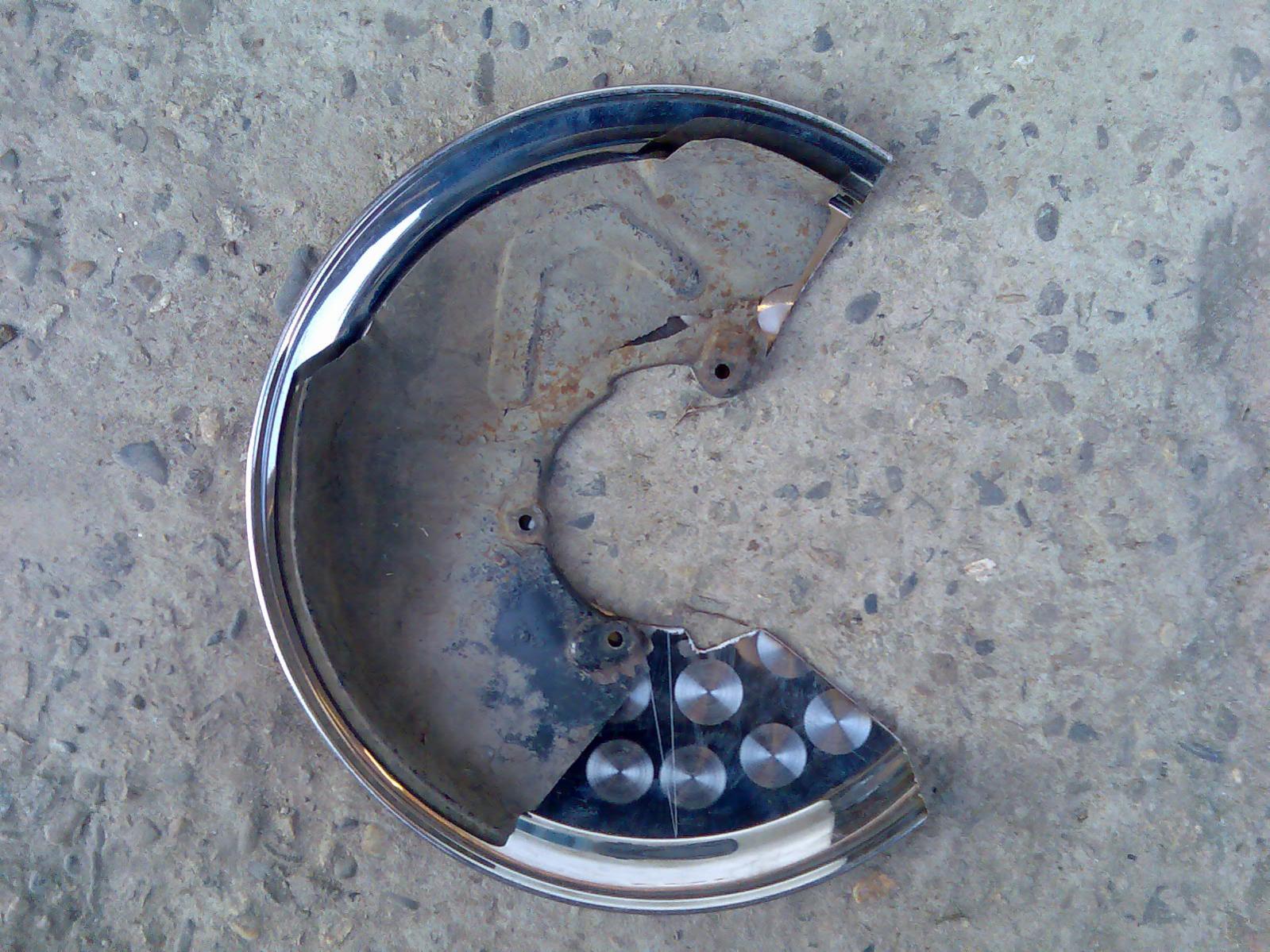

    После тюнинга передних тормозов ( http://audi-club.ru/forum/showthread.php?t=158866&page=4 ) остался открытым вопрос внутренней зашиты дисков от грязи и воды.
    Старая представляла из себя унылое зрелище: ржавая протертая до дыр жестянка бряцающая о диск на каждой кочке. :blyaa:
    Вид ржавчины меня всегда смущал, даже если её не видно, поэтому решил купить лист нержавейки и изготовить новую защиту.
    Продолжая богатеть думками в этом направлении, проект мог и не состоятся, т.к. катастрофически не хватало времени, да и желание перфекционизма натыкалось на проблемы технологического характера. Как задать ребра жесткости по периметру, чтобы конструкция была жесткой... :shock:
    И вот однажды, прогуливаясь в гипермаркете, мой взгляд выхватил на полках в отделе посуды... подносы из нержавейки!!! :very_cool:
    Мысль об их применении, не по назначению, мгновенно осенила меня :rock: А стоимость порадовала еще больше 250р шт. (готовое изделие стоит дешевле чем кусок метала из которого сделано :shock:)
    Итак взяв парочку подносов для дальнейших опытов, отправился на кассу... there

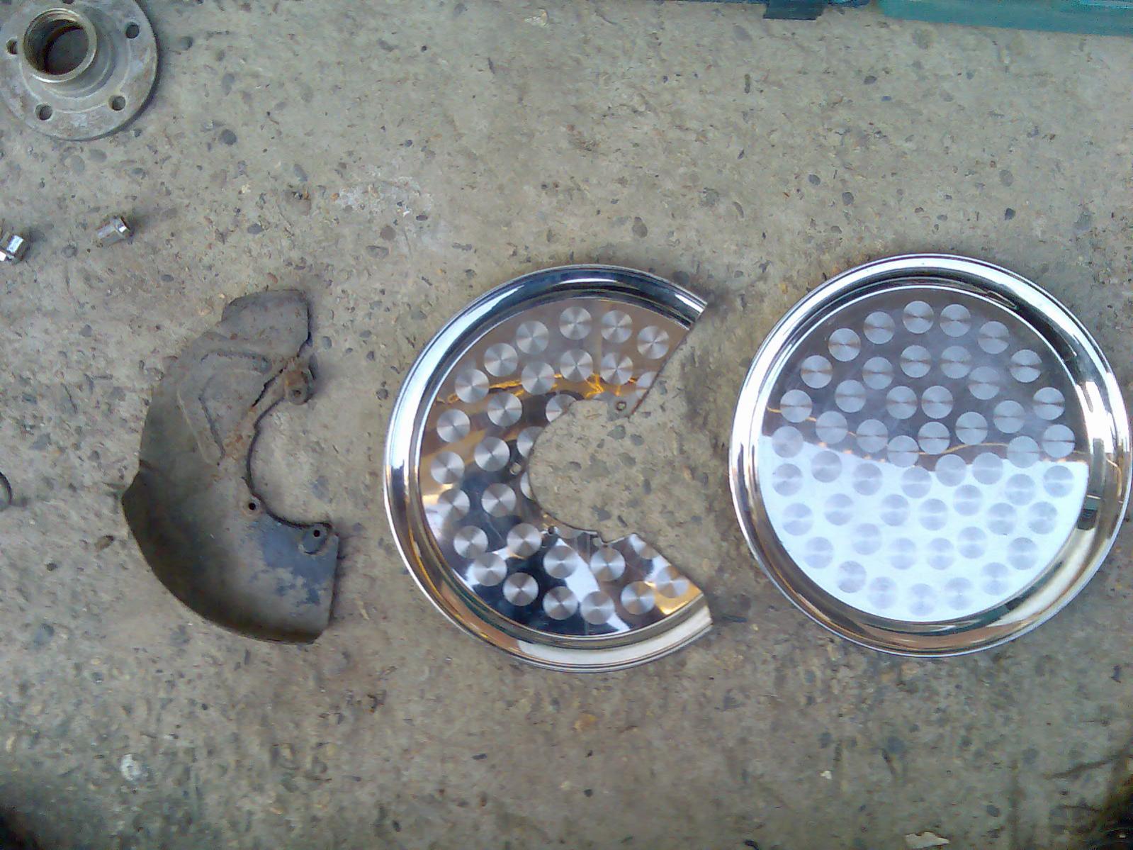

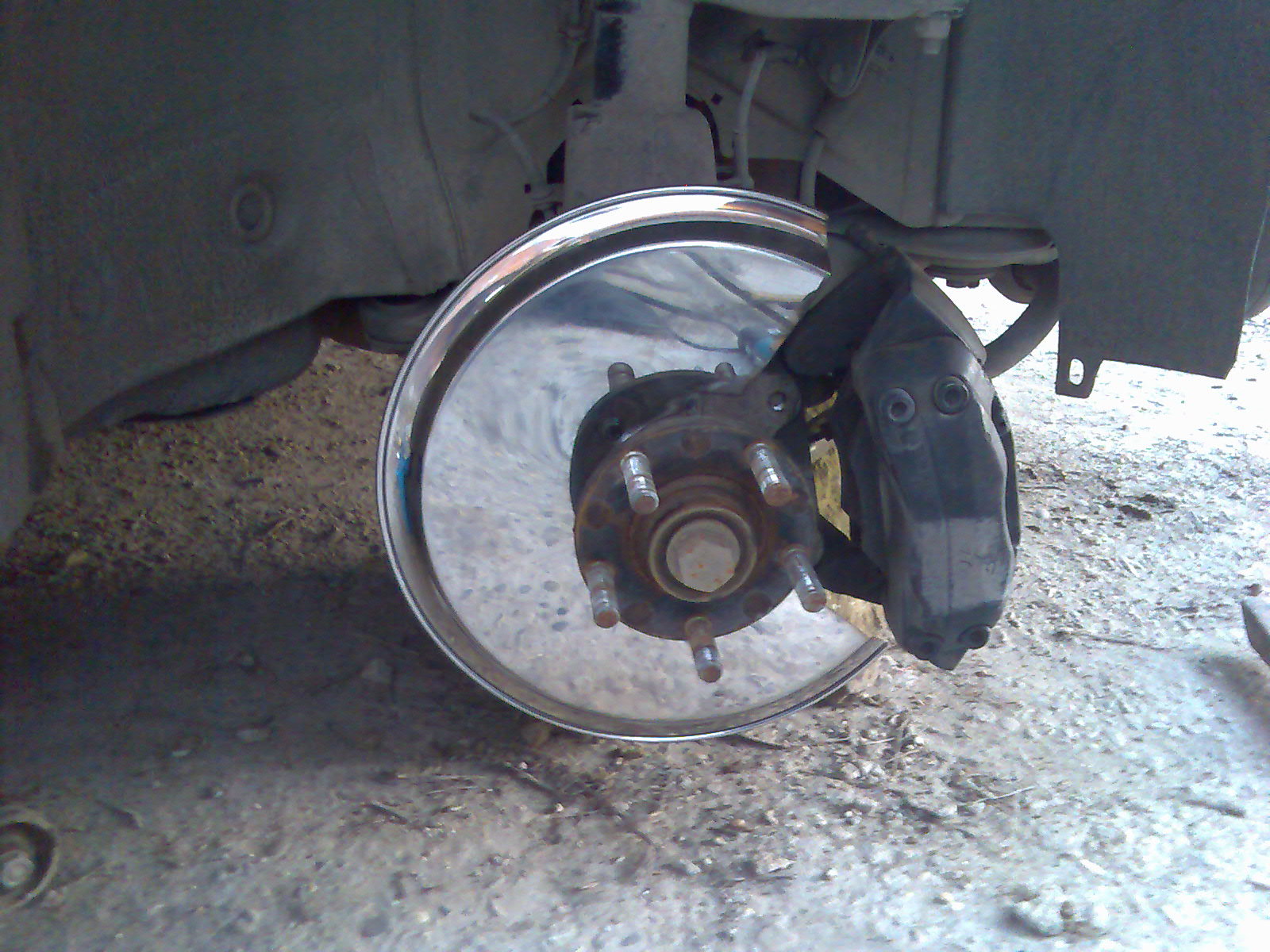

    Итак после упорной работы с болгаркой и дрелью
    результат :rock:
    Бюджет: 500р. времени потрачено половина дня, но это из-за того, что свернул крепежный болтик. Пришлось снимать "ногу", чтобы его высверлить и пройти метчиком. А так работы на пару часиков. Сложно сделать первую, т.к. нудно выверять и подгонять её, чтобы стояла по центру. Вторая делалась как зеркальное отражение предыдущей. Приложил, обвел, насверлил, порезал)))

    На фото видно, старая защита используется как шаблон)
    Брал в "Метро" (с "Лентой" ошибся))) размеры там были разные. Здесь 354мм в диаметре при тормозном диске 320мм. Задние тоже буду делать, попозже :D

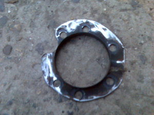

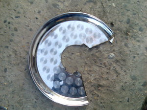

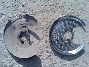

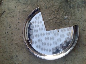

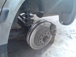

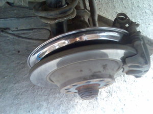

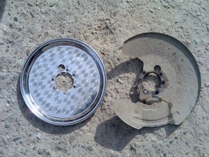

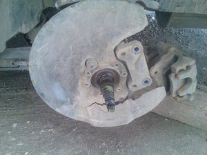

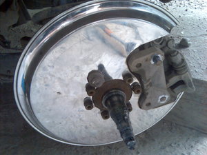

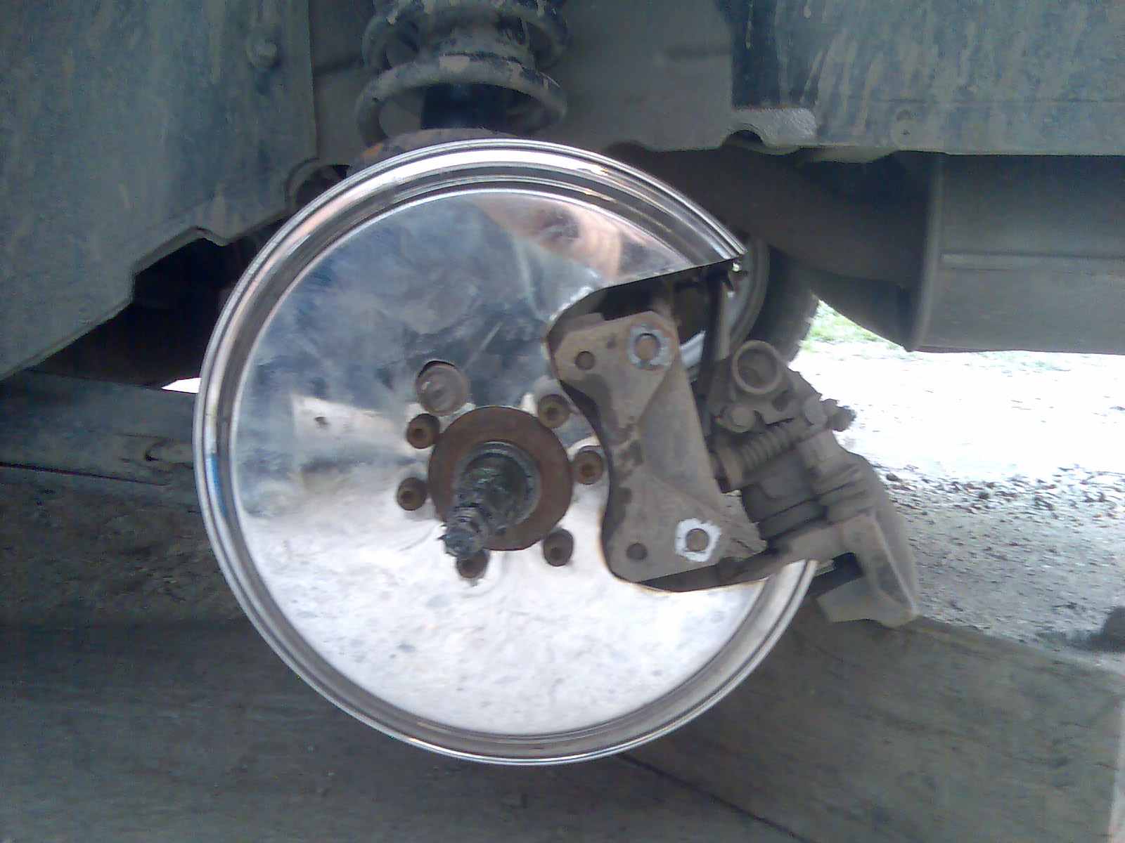

    Сегодня сделал тоже самое с задними щитками:
    Рис.1 То что было :blyaa:
    Рис.2 Разметил центр. Вырезал электролобзиком. Просверлил отверстия под болты.
    Рис.3 Сделал вырез под суппорт.
    Рис.4-5 Вот такая красота получилась:rock:

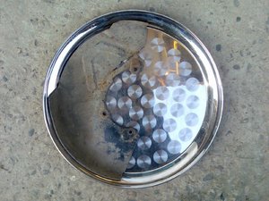

    Рис.1 Из старого щитка вырезаем центральное кольцо, которое предохраняет попадание грязи под ступицу. Красим и прикручиваем сверху нового щитка.
    Рис.2-3 Вот так смотрится с диском.
    Единственное, что лучше было бы применить подносы большего диаметра (35см), как и спереди, но в продаже их не было. Ограничился 30см.
    Заодно поменял смазку и подрегулировал ступичные подшипники!)))
