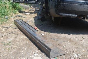

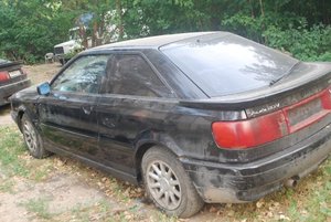

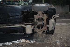

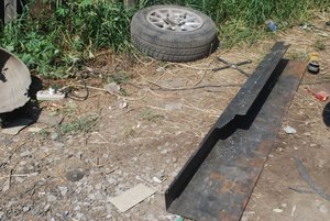

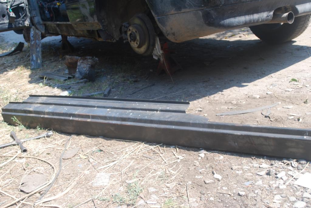

    Начнём с того что после двух месяцев розысков порогов на КУПЕ,пришёл к выводу,что можно ещё долго искать и решил сам согнуть.Нарисовал эскиз и обратился в конотору,занимающуюся изготовлением всяких профилей-пообещали что согнут,но через день позвонили и сказали что не смогут,так как оборудование не позволяет и дали номер телефона другой конторы,в которую я и направился-где мне тоже сказали что такой формы пороги не сделаем.Сам я когда-то гнул пороги на весь отечественный автопром о чём я им и заявил.Мне предложили самому согнуть на их оборудовании.Изначально хотелось из метала1,5 мм,но так как у них его не оказалось пришлось гнуть из двух милиметрового.В итоге вот что получилось.

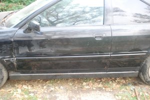

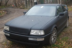

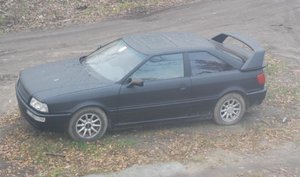

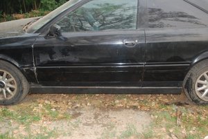

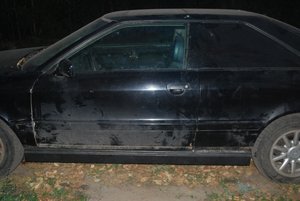

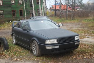

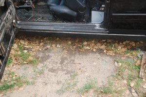

    Левый приварили на авто-вот как смотрится,в среду думаю правый приварить

    Днище уже новое приварено:nod:Когда всё доделаю по кузову,возможно закину фото как было и как стало.Авто пока востанавливается,хочется привести в надлежащий вид:)

    А по-поводу днища,то изнутри сгнила,всё было в воде,а попадала она туда прямо ручьём со стороны водителя из отверстия под трос капота(просто резинка вылетела и соответственно была немаленькая дыра для доступа воды).

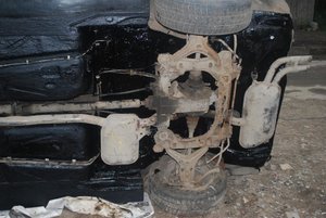

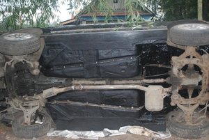

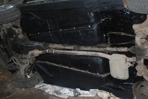

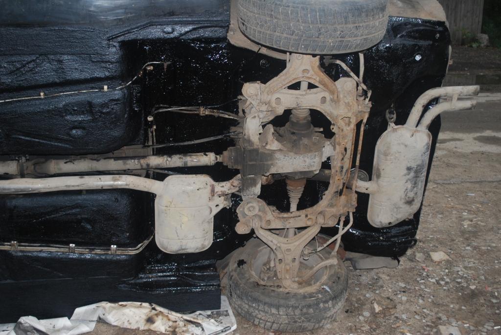

    Ещё немного фото-обработка днища.

    А грунтантовал дно? Если без грунта - то влагу жрет, поржавеет дно, хотя на пару лет хватит.

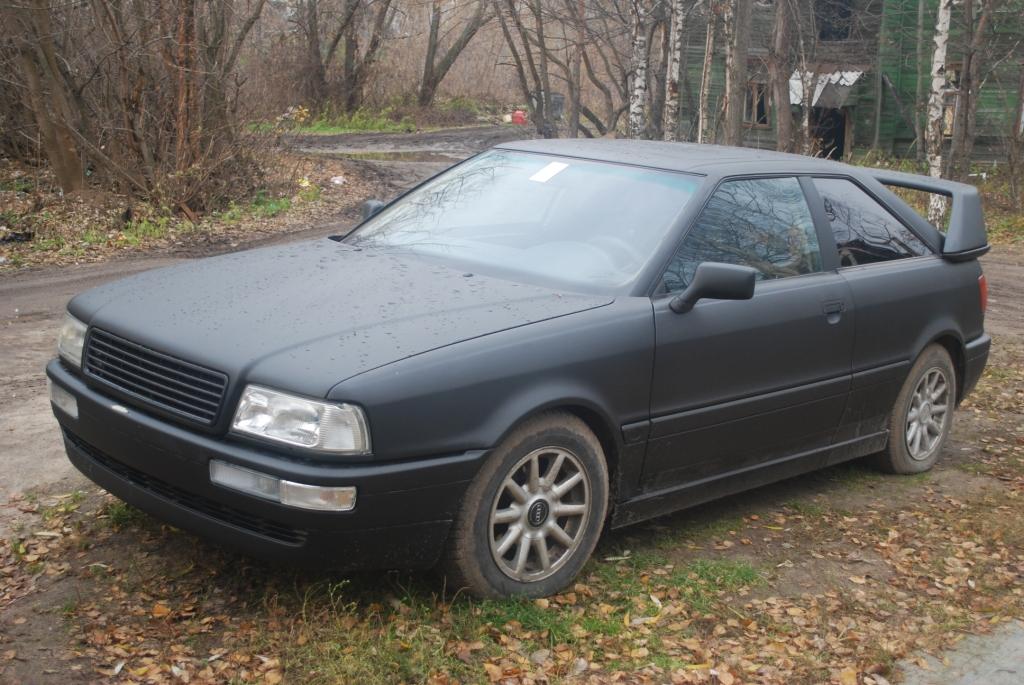

    Ну вот завершилась первая стадия востановления.
    Что поменяно всё даже не вспомню:переварено днище,согнуты и переварены новые пороги из метала 2мм,телевизор в сборе,нижняя траверса,капот,решётка капота,крылья передние,фары,противотуманки,поворотники,бампер,выхлоп полностью(б/у)стеклоподъёмники(оба),тормоза переделаны на вакуум(стоит двухмембранный вакуумник от А6),лобовое стекло,электрозеркала с подогревом,радиатор печки,молдинги ну и много всего по мелочи.Вот что получилось: :nod:
