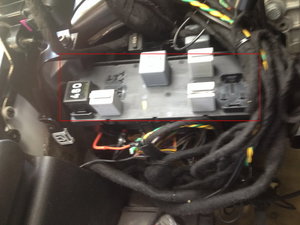

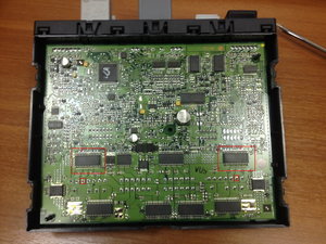

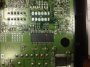

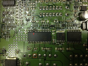

    Я решил у себя проблему с установкой светодиодных габаритов.
    Задача стояла максимально снизить тепловыделение из-за склонности патрона плавиться. Использовать нагрузочные резисторы-обманки очень не хотелось, ввиду нежелания иметь лишние грелки под капотом.
    Попытка сделать свою светодиодную лампу не увенчалась успехом, ибо преобразователи в таком маленьком объеме, в любом случае, греются слишком сильно, а рассеивать тепло некуда.
    В итоге, я пошел другим путем. Был снят блок управления электропитанием (модуль J519). Он находится под рулем, для его извлечения нужно снять боковую крышку торпеды, переключатель света и подрулевую пластиковую панель. Отключаем от модуля все разъемы и извлекаем его.
    Верхняя пластиковая крышка модуля крепится на пяти защелках - снимаем ее.
    Передние габаритные огни приходят на контакты модуля под номерами A-7 и D-10.
    Управление габаритами осуществляют драйверы U29 и U26, это ST VNQ830E.
    Читаем даташит и выясняем, что выходы статуса соответствующих каналов висят на 11 и 5 ногах соответственно. Еще из даташита выясняем, что выходы представляют собой открытый коллектор - прекрасно.
    Теперь просто поднимаем эти ноги (с паяльником и пинцетом естественно). Если что, можно будет вернуть все как было.
    Собираем все обратно, устанавливаем блок на место, собираем обшивку.
    Теперь наши светодиоды в габаритах ярко светят и никаких ошибок ЭБУ больше не выдают. :)
    PS А чтобы светодиоды не кушали лишнего тока и меньше грелись, выпаял из них нагрузочные резисторы-обманки.
