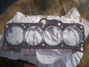

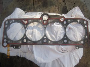

    Старая прокладка ГБЦ...Впринципи ни какого криминала"

  10. Bla©k
    Bla©k Модератор
    9 июл 2010
    11.559
    A8Q
    странно, что она как-то не повредившись отлепилась от башки и блока. Обычно отдирать приходится.
    Из своих Elring ставь.

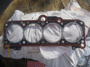

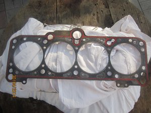

    Спасибки за Фирмы колец!!!...вот прокладки новые...по качеству OJUSA кажись по лучше...на ней даже номерки выбиты...как заводская с "open" надписью..

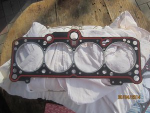

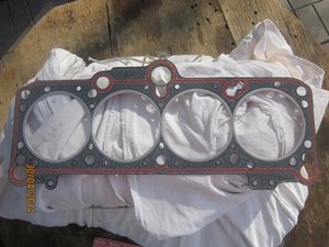

    а вот ELRING...посмотрите на кольцо резиновое охлаждающей жидкости в "Центровое...как то не качествено вроде?...
