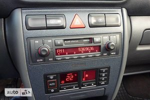

    эта болячка наверно возглавляет хит парад поломок (по количеству на какое-то количество авто) ауди машин на рубеже века. все одно-крутилочные магнитолы произведенные блаупунктом имеют заложенную функцию "поломаться со временем" :D
    есть такие варианты решения.
    - выкинуть в мусорник (потому что продать её с имеющимся дефектом этим можно за деньги только лоху)
    - перепаивать микросхему. цена процедуры не окупается последующей продажей её.
    - поменять на б/у 1диновые магнитолы оригинальные для сохранения стиля с двумя крутилками.
    - менять на магнитолу иную (жертвовать гармоничным стилем)
    у меня и на а3 и на а6 в стоке комплектовались однокрутилочными и обе при покупке уже были с этим дефектом "управление звуком".
    на А3 я заменил на Chorus2 (но подбирал панельку фронтальную отдельно так как они разного размера для разных моделей были) на фото эта магнитола.
    на a6 я менял на 2 диновую консоль в сборе с RNS-D (недорого весь комплект попался)
    ну а две гавнитолы блаупункт валяются в гараже.
    удивительно как это такую бяку умудрились сотворить. они сделали так что в память какой-то микросхемы записывались изменения громкости. и количество таких ячеек памяти вроде было немаленькое как для количества раз когда регулируется звук. но при этом оказалось что пишется не только факт изменения а и все промежуточные уровни громкости при регулировке. и потому количество записанных данных выросло в разы и вот когда заканчиваются свободные ячейки памяти, и начинается этот дефект. и только замена микросхемы его решает.
    так что вопрос появления этого глюка всего лишь вопрос времени и зависит исключительно как часто и интенсивно пользовались магнитолой и крутили "кнопку"
