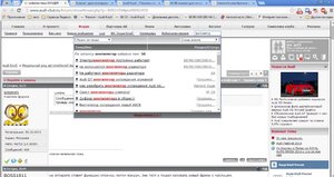

    вверху страницы есть "живой поиск".
    мне обидно, что никто не читает то, что я седьмую весну подряд пишу через тему и каждый раз создает свою тему с одними и теми же вопросами.
    вагом можно проверить обе скорости и сделать вывод куда копать не залезая под капот.
    кинуть провода напрямую можно и вент может заработать, а вот через БУ не будет по причине изношенных щеток.

  16. xmmm
    xmmm Завсегдатай
    30 окт 2013
    996
    А6/С5 2,4 00г.мкпп
    спасибо,друг. Я типа тупой и не знаю что такое живой поиск... Только он умер с Гитлером в 45 и не работает!!!!
  17. ser_gr72
    ser_gr72 Старожил
    23 окт 2006
    28.390
    у меня работает.
  18. xmmm
    xmmm Завсегдатай
    30 окт 2013
    996
    А6/С5 2,4 00г.мкпп
    а меня от когда на форуме,скидывает в неизвестность...
  19. ser_gr72
    ser_gr72 Старожил
    23 окт 2006
    28.390
    я так понял, что зависит от браузера и Java.
