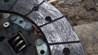

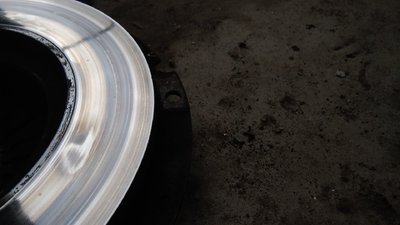

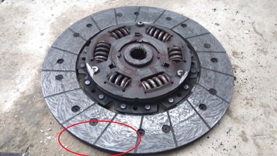

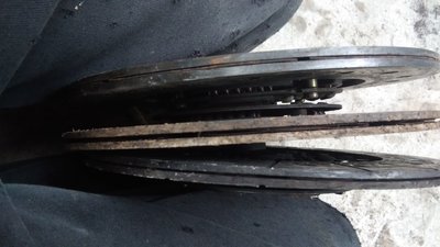

    PHOTO_20220727_171654.jpg Жека , меняй корзину .. она свое отработала .
    Посмотри на износ диска , он работал половиной )
    Woffka нравится это.

    диск возле пружин еще и пошоркало чем то ..

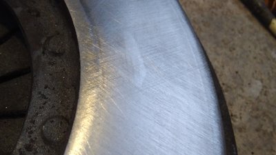

  5. Geka
    Geka Старожил
    25 мар 2004
    15.004
    Карачаево-Черкессия респ.
    100\44, WC, 1984, ГБО ГИГ3-L

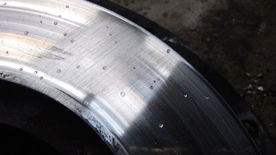

    Да, заметил. Он с обоих сторон такой.

    Почему? Выработки большой нет, поверхность ровная.

    это от корзины так .. её на выброс .
  8. Андрей 75
    Андрей 75 Заблокирован
    13 апр 2008
    6.782
    Ауди продан .
    Жека , это не поверхность диска корзины , а Сатурна кольца )) Она же синяя в середине .. серединой только и работала
  9. Geka
    Geka Старожил
    25 мар 2004
    15.004
    Это я его подтачивал когда устанавливал, клёпки не давали нормально сесть в корзину.

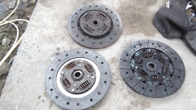

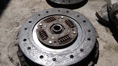

  10. Geka
    Geka Старожил
    25 мар 2004
    15.004

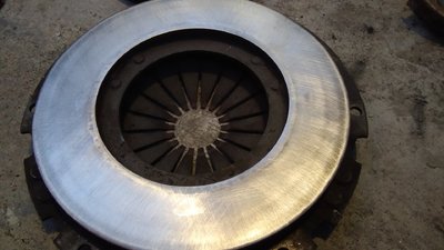

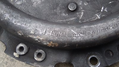

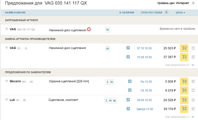

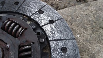

    Корзина дорохо стоит. А может просто диск махнуть? У него толщина 7 мм, и к тому же это был стеллокс вроде. Есть ещё два в наличии, F&S какой то 8.1 мм и Мейле 8.1 мм.
    Я б не сказал, что прям уж так синяя. Чуть чуть синеватая. Возможно поджарилась когда подбуксовывать начало.
    ЗЫ? А что если её чуть наждачткой шлифануть?
  11. Андрей 75
    13 апр 2008
    6.782
    Ауди продан .
    Жека , столько труда, сил и времени , снять сцепу и теперь - дорохо ..
    Купи самую дешевую корзину )
    и диск - любой
  12. Geka
    Geka Старожил
    25 мар 2004
    15.004
    Да не особо. День снять, день поставить. Не спешно, с перекурами.
    Выбора нет. Самая дешёвая 6 рублей. Х.з. что за фирма...

    Это как то могло повлиять? У двух других центр зафиксирован намертво.

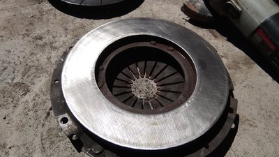

  14. Geka
    Geka Старожил
    25 мар 2004
    15.004

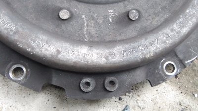

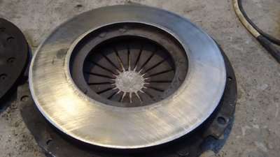

    Тиранул чуть корзину наждачькой. Нет там вроде глубокой синевы...:shock:

    Подорожало. Комплект брал за 50000 тенге.
  16. Geka
    Geka Старожил
    25 мар 2004
    15.004
    Во чё получилось. Если правильно понимаю, ни какой закалки металла нет. От слова совсем.

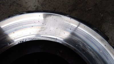

  17. Geka
    Geka Старожил
    25 мар 2004
    15.004
    #37 Geka, 27 июл 2022

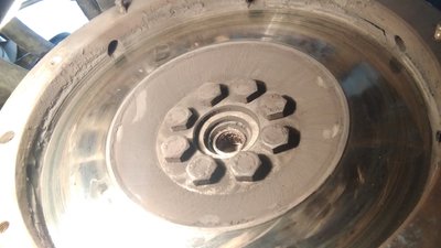

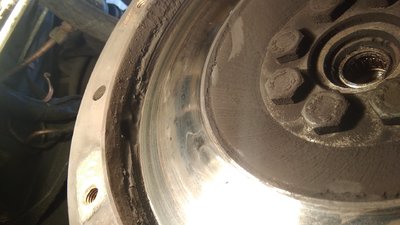

    Единственно мне не нравится еле заметная выработка на маховике. Глазом не видно, а вот пальцем чуть ощущается. По середине рабочей поверхности металл как бы начинает утончаться. На доли миллиметра.
  18. Woffka
    Woffka Старожил
    9 апр 2011
    12.927
    Казахстан
    A80 B4 ABT 2.0 92г
    Ага, нормально. Стёрты и маховик, и нажимной диск, и фередо. ))
    Причем, фередо стёрто неравномерно.
    А всё от того, что не надо было винегрет колхозить.
    Тут опять подтверждается притча о кроилове и попадалове. :there:
  19. Geka
    Geka Старожил
    25 мар 2004
    15.004
    #39 Geka, 28 июл 2022
    Да хватит втирать эту тупую мантру. Ты хочешь сказать, что сотни тысяч, если не миллионы водителей, покупающих и устанавливающих сцепление по отдельным запчастям (меняя или диск или корзину или подшипник) убивают его? Тогда зачем его выпускают по отдельности миллионами штук? Хватит уже бред нести...:cool:
    Машине почти 40 лет. У неё должен быть девственный маховик? Ни чё там критически не стёрто, нормальная выработка для четырёх десятилетий... Корзину я то же ставил бу.
  20. Geka
    Geka Старожил
    25 мар 2004
    15.004

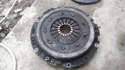

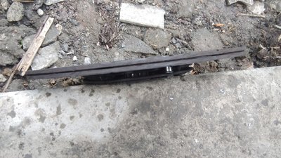

    Короче. Ставлю отшлифованную корзину и диск Мейле. Будет что будет... Оно и так не сильно буксовало, а тут диск на миллиметр толще.
    ЗЫ: И сцепление похоже что я сам убил. Резко ускорялся офигенно гружённым. Как раз по времени после этого и начал замечать проскальзывание.
