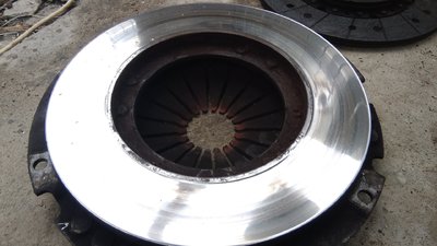

    Начало подбуксовывать сцепление. Менял ведомый диск года два назад. Износиться ещё не мог по идее. Корзина бу оригинал. Пока ещё не разбирал. Вот думаю к чему готовиться. Посмотрел цену на корзину, как то не камельфо на жабьей душе стало...:unhappy:
    Как бы в теории, как я думаю, корзина может же из за просадки нажимных пластин не прижимать нормально ведомый диск?:shock:

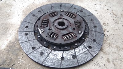

    всегда сцепа начинает буксовать на высших передачах.причем может с места не выдавать себя и не сразу а после некоторого времени езды..если диск дешманский его вообще складыввать может волнами..

    Проблема в диафрагменной пружине корзины, именно от неё зависит прижим фередо к маховику.

    о ведомом\он же просто диск сцепления.. так как ты любитель возить по много и за раз. я ставлю что стерло его нафиг.. и просто уже на грани не держит корзина изза тонкого диска..

    Я в глубине души то же об этом задумывался. Хорошо бы было, коли так. Тем более, что ведомый наидешманский Стеллокс.

    На вид всё нормально. И корзина и диск и маховик. И хрена оно буксует?:shock:
