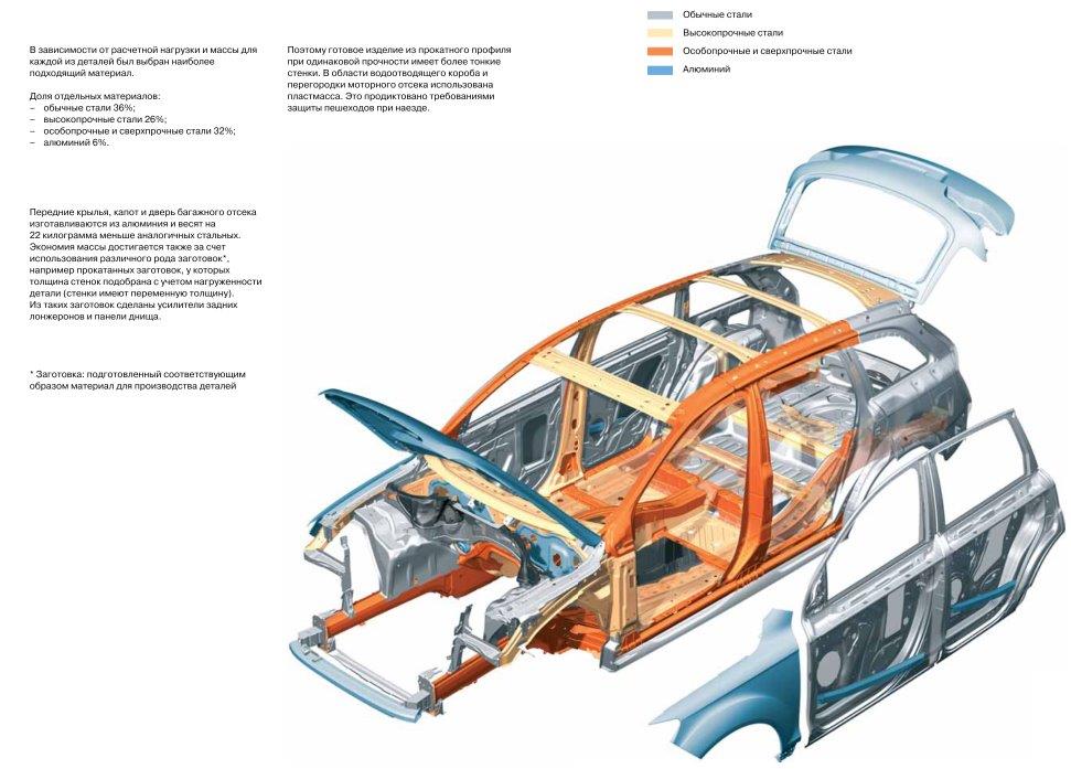

    Подскажите пожалуйста, из какого материала кузов Ку7 2008г? Я 02.11 очень хорошо повредил машину, снесло перед до двигателя и перевернулся, мне сказали что если основной кузов сталь то есть смысл восстанавливать на продажу, а если алюминий то только на разборку!!!

    Несущий стальной кузов
    Передние крылья, капот и дверь багажного отсека
    изготавливаются из алюминия

    Все верно несущий из стали,все навесное это сплав магния и алюминия и еще куча всего наверно...

    Вот примерно так:
