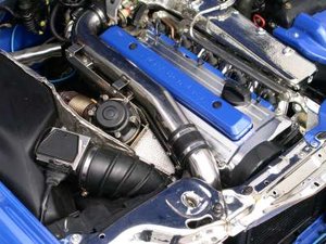

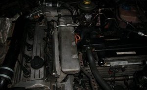

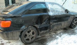

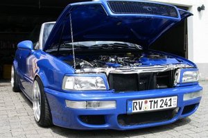

    Мне, например, никого труда не составляет взять прям сейчас то, что на первой картинке, потом засадить под капот кабрику, то что на второй и в итоге получить то, что на третьей и четвёртой. Кстати, гораздо менее гемморно в техническом плане, чем заморочка с V6, Так как даже крепления двига одинаковые с НГ.
    Вопрос в том, а оно надо? Кваку, сделать из кабрика, реально, но при вложении ОГРОМНОЙ тучи бабла, за которую можно не очень сильно напрягаясь купить А4 кабрио. (при условии продажи всего зоопарка) По причине того, что вся нижняя задняя часть у кабрика совсем другая. А у кваки ко всему хорошему ещё и кроме переднего, существует задний подрамник (куда его только прикручивать? Если только огромными болтами к жиденькому 1.5мм листу пола в попу заднему пассажиру), стойки на подобие передних и много ещё чего интересного включая стабилизатор поперечнх сил, который тоже надо куда-то вколхозить. А значит параллельно пападос с выхлопной системой. И пошло, поехало.
    В таких случаях я говорю, зачем изобретать велосипед, если те же доичи придумали его 25 лет назад, а может раньше. Можно просто купить С2 кваку и наблюдать все 80-ки в зеркало заднего вида. В том числе и кабрик.
    Отсутствие стального листа над головой определяет автомобиль в разряд прогулочной яхты и уж никак не на 402 метра. Да и потом, где в Москве можно пользоваться 6 передачей?
    На кабриках с V доичи уже ставили EDS, которой у меня нет по причине НГ. И это при 174 овощах.
    Представляю себя на драге с 20V турбо под капотом на недоприводе:
    Бросаем сцепу, тупо стоим на месте, деФченки в топах брызгают палироль на асфальт, кругом гадкий запах жжёной резины и вообще синий туман. Кое-как поймали руль и наконец тронулись, в то время как соперник тупо не напрягаясь уже финиширует.:rotate: В конце спектакля феерическое зрелище полыхающих передних покрышек. И сие будет продолаться даже на третьей передаче. Итог - абсолютно неуправляемая машина. Без кваки никуда!:rotate: А ведь когда-то я мечтал вколхозить такой мотор в обычный В3 седан. (С улыбкой так вспоминая:rzunimagu)
    Я вообще заморочился с вЭшкой, только потому, что это по силёнкам как ни кстати подходит для недопривода, и в доноре есть EDS. А вообще колхоз начался тупо с кондея и гидро привода крыши, а двиг достается так сказать в нагрузку.
