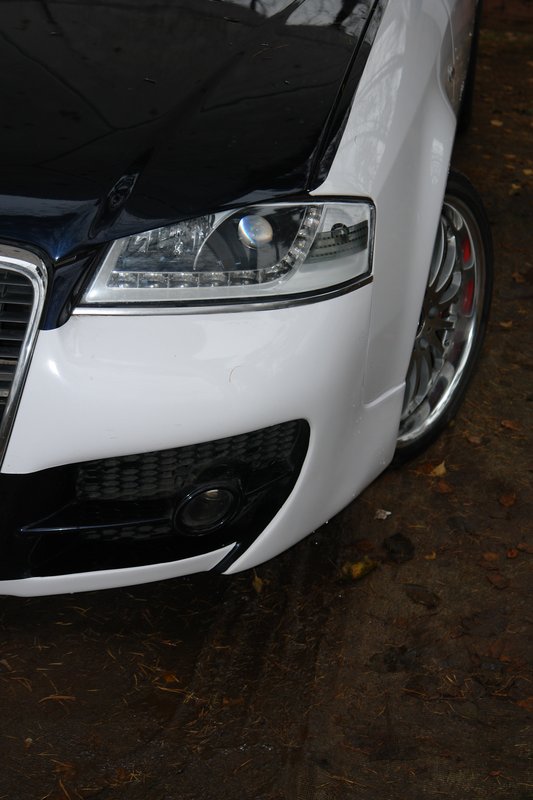

    Мне кажется, теперь уже и суппорта нужно перекрасить.
  3. SeRiLLo
    SeRiLLo Старожил
    1 янв 2003
    5.923
    A6 630hp
    в белый?
  4. idleness
    idleness hater
    16 сен 2005
    2.172
    B5QSC
    Можно в белый, можно в черный. Но белые, как ты знаешь, придется часто драить, если не перекрашивать.

    To SeRiLLo
    Тряску фар на кочках как-нибудь вылечил параллельно покраске? ;-)
  6. SeRiLLo
    SeRiLLo Старожил
    1 янв 2003
    5.923
    A6 630hp
    неа, забыл :(
