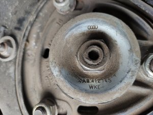

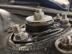

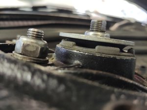

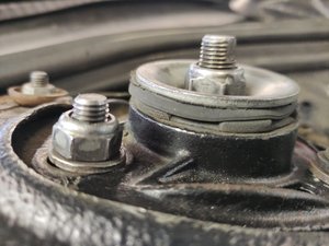

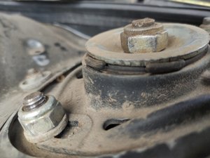

    Всем, кому надоела повышенная чувствительность к колее, плохая курсовая устойчивость, ощущение плохой дороги, рвущиеся опорники и непонятные вибрации при внешне ровной дороге - посвящается.
    Лечим все это заменой верхней шайбы штока аморта.
    Меняем на выпуклую шайбу краба 2109, также потребуются 2 шайбы на 14 внутр диа, чтобы подложить под нее 1шт, и сверху - тоже 1шт. Фото с резинкой - поиск поичины, зафиксировал с сохр подвижности и почти все исчезло. после того как сделал с иеталлшайбой - подвеска стала похожа на то, что планировалось IMG_20210726_114443.jpg IMG_20210726_114459.jpg IMG_20210726_114521.jpg IMG_20210726_114530.jpg IMG_20210726_114549.jpg IMG_20210726_114650.jpg IMG_20210726_115053.jpg на заводе...Все.

    любопытно. какой же она была изначально? и почему такой эффект? точно не кажется?

    Амортизаторы точно правильные стоят?
    В данном случае выбирается излишняя длина штока.
    Когда всё по феншую, между тарелкой и резиной нет зазора.

    Поддержу - на оригинальной опоре никакого зазора, все плотненько.
    Со штоками аммортов, как правило, все в порядке (себе амморты ставил Sach, Bilstein, все путем) - скорее выбирается зазор между оригинальной шайбой и верхом неоригинальной опоры.
    Было дело - 14 лет назад много чего оригинального покупал, придурь в голове была))).
    А сейчас уже всем известно, что именно "оригинала" на наши авто уже давно не существует в природе, VAG тупо маркирует всякое говно, которое далеко не торт не то что в качестве, а примитивно - в размерах +-метр, что уж тут о других производителях... У оригинала стабильна только цена - как чугунный мост...
    Так то вполне себе нормальный способ скомпенсировать косяки неоригинала. Единственно что могу отметить - под каждую опору такие шайбы придется подбирать индивидуально - два разных производителя наверняка слепят разные по размерам опоры...
    P.S. Я б не стал ставить девятошные - уж больно из дерьмого металла их лепят, через полгода-год вытянуться/продавяться наверняка. Шайбу-оригинал под пресс 40..100тонн - самое то, всего то надо то 5..6 мм выдавить.

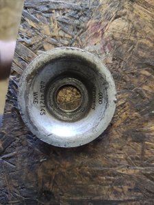

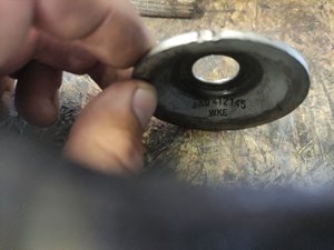

    Каких нагрузок там нет? Ударные нагрузки там, усилие отбоя тазовских амортов 120кг, у ауди - под 400. В течение 30 лет. Фото смотрите, спецом сфоткал, надпись вытянуло внешними краями наружу.

    то есть это не при производстве надпись вытянуло, а в процессе эксплуатации? в любом случае, любопытный хинт.

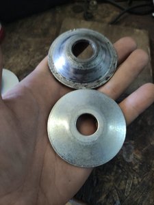

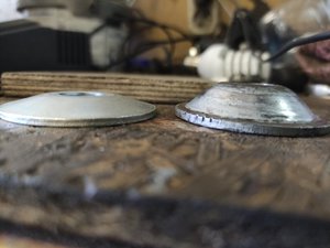

    Это вот невытянутый сток. Делайте выводы.

    Сегодня была возможность претворить вышесказанное в жизнь..
    Была машина с начавшимися зазорами между опорой и шайбой.
    Справа зазор чуть больше..слева чуть меньше..но не критичные , хотя хозяину они не нравились.
    Опоры целые , без трещин и откровенного рванья.
    Для исправления ситуации предложил воспользоваться методом , описанным ТСом.
    Были куплены шайбы от крабов 2108-099 М16х60 ( как было написано на пакетике) , шайбы на 14 нашлись в гараже ещё от советских времён..
    При установке оказалось что шайба вогнутая краба по толщине ровно в 2 раза тоньше шайбы-оригинала.
    Ровно 2 шайбы ВАЗ давали как раз толщину шайбы родной.
    Налицо были причины усомниться в надёжности одной шайбы..и в диком колхозе при установке двух шайб.
    Выход нашёлся в имевшихся под рукой новых шайбах от ромашек рычагов. ( VAG 4A0 407 201 )
    Именно они встали на место оригинала как родные , и по толщине и по размерам. )
    Шайбы на 14 были подложены , как указано выше..
    Зазор был уничтожен как явление на обеих опорах.
    Машина ушла в даль светлую..но хозяин обещал сообщить , если это ноухау не приживётся на А100С4.
    Вот так пришлось выйти из положения.
    Возможно в наших магазинах продаются какие-то уценённые крабовые шайбы..возможно я чего-то недопонял..но толщина шайб была весьма угрожающая на вид и ставить такие я бы не стал.
