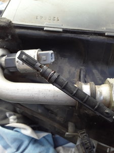

    Затеял я ревизию климата...поменял подшипник на компрессоре, прикупил испаритель от а6 и осушитель новый...сегодня был демонтаж.
    Вытащил дроссель он в какой то грязи...
    Это все, хана чему то? или не так страшно? В испарителе от а6 тоже был мусор(((
    И еще момент: этот дроссель черный, правильно?
    А мне менеджер привез то ли белый, то ли серый...они взаимозаменяемы?
    Можно его ставить? или промыть родной? чем?
    Кольцо уплотнительное на новом черное, а не фиалетовое...это нормально?
    Если у кого есть номер черного дросселя, для моего мотора(или от чего оно там зависит) поделитесь пожалуйста?!
