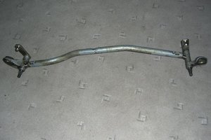

    вот ее фотка:confused::confused::confused:

    А что с этой?

    Выбей втулки,почисти,смажь и поставь обратно! :thumbup:
    В мае свою перебирал,закисла намертво,перебрал,все работает.

    Чисти! Ничего менять не надо! На двух А6 такое же было.

    вчера чистил трапецию на А4В6, закисла, за час управился, ржавчины внутри было полно, почистил, смазал и как новая! покупать новую из-за этого совсем не надо! только когда будете выбивать шкив не погните трубу! как это я сделал!) собрал, а дворник торчит выше капота!)

    она у меня лопнула

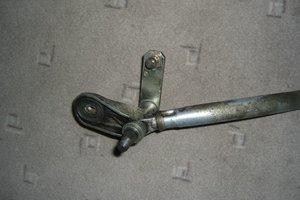

    дело в том что она у меня заедала я ее проливал вэдешкой частенько а тут в дождик включил дворники и тут что-то лопается хлопок смотрю дворник балтается потом остановился смотрю что с с ними смотрю тропеция лопнула возле втулки чесно я немного приоху...л :shock: как так она могла лопнуть.... фотку завтра скину тропеции

    Так потому что ездил ты до последнего. Хорошую б\у трапецию ты не найдешь. Потому что у всех один и тот же дефект.
    Всегда начинает ржаветь шток водильского дворника.

    На своей А4 снимал-разбирал-чистил-мазал трапецию,после-работала отлично.При разборе трапеции,когда молотком выбивал палец,сломал её )), поехал - заварил аргоном,отлично держала и работала.Сейчас машина продана,но вижу её постоянно -вопросов нового хозяина к работе дворников нет.

    Три года у меня эта машина и три года каждое лето одно и тоже.
    Дворники начинают к лету медленно работать.
    Снял трапецию, вытащил шток, очистил от ржавчиниы, смазал, поставил обратно. До следующего лета хватит.
