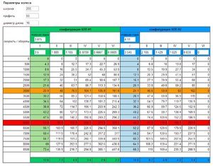

    Дизелячья коробка ооочень длинная для бензинки. Первая передача - как у всех, вторая - 100кмч при 6200обмин. Четвертая почти равна обычной бензиновой 5ой. На 6передаче, при 160кмч будет чуть больше 3000 оборотов.
    Например, для весьма тяговитого/моментного AAR - очень тяжелая коробка, 5 и 6 передачи получаются реально лишние.
    Вот скрин, озадачивался

    3050 об/мин вроде = 170 кмч. это DPK или DPL, вечно забываю и путаю, пришла на смену ARX
    100 кмч = 1800 об/мин на 6й
    140 = 2500
