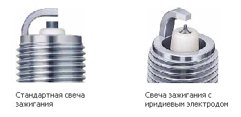

    Современные свечи зажигания по своей идеологии и конструкции мало чем отличаются от тех, что были полвека назад. Отличия кроются в деталях. Конструкторы свечей зажигания работают в рамках технологического треугольника: увеличения срока службы свечей зажигания, повышения надежности зажигания и более полного сгорания топливо — воздушной смеси. Следствием является экономия топлива, чистота выхлопных газов и увеличение интервала замены свечей.
    Способность свечи стабильно и надёжно воспламенять топливо — воздушную смесь можно повысить, увеличив искровой промежуток (расстояние между электродами), либо уменьшив диаметр центрального электрода за счёт применения при его изготовлении тугоплавких и химически стойких благородных металлов. Но большой искровой промежуток приводит к увеличению требуемого напряжения для возникновения искры, а применение тугоплавких металлов — к увеличению стоимости свечи. Разработчики свечей зажигания идут двумя путями для удовлетворения спроса различных категорий покупателей.
    Так, в стандартных свечах зажигания из никелевого сплава ведущих производителей свечей компаний DENSO и NGK появились U-образный паз на боковом электроде (DENSO) и V-образный пропил на центральном электроде (NGK). Обе технологии позволяют добиться общей цели — увеличить зазор между электродами и сместить искру и ядро воспламенения к открытому пространству камеры сгорания без применения драгоценных металлов.
    Применение сплава иридия для изготовления электродов свечей позволяет уменьшить диаметр центрального электрода до 0,7-0,4мм в разных моделях по сравнению с 2,5мм в никелевых свечах, благодаря высокой температуре плавления, механической прочности и химической стойкости иридия.
    Что же дает нам тонкий иридиевый электрод?
    Малый диаметр центрального электрода и скошенные края бокового электрода позволяют получить мощную искру, так как требуется меньшее напряжение для пробоя межэлектродного промежутка, и также значительно улучшается процесс воспламенения, поскольку снижается подавляющее влияние самих электродов на распространение фронта пламени в камере сгорания.

      При сравнении работы стандартных, платиновых и иридиевых свечей зажигания на испытательном стенде было выявлено следующее: На обычной свече все как обычно. Искры мечутся по всему зазору, причем цвет их разный — от розового до ярко — синего. При работе платиновой свечи отдельных искр не видно, все они слились. Свечи с тонким иридиевым электродом при работе дают четкий стабильный белый конус. Цвет искры, кстати, сам по себе говорит о многом. Красная или розовая искра — слабая, частенько дающая пропуск вспышек. Синяя, голубая — более интенсивные, а белая — самая стабильная и горячая. Все иридиевые свечи с тонкими электродами дают именно такую искру. Это говорит об их надежности в усложненных условиях эксплуатации, которых в реальной жизни может быть масса. Это и холодный пуск двигателя, и разряженный аккумулятор, и одновременно включенные мощные источники энергопотребления в автомобиле, «сажающие» напряжение в бортовой сети.
