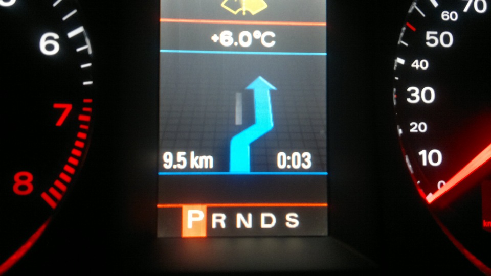

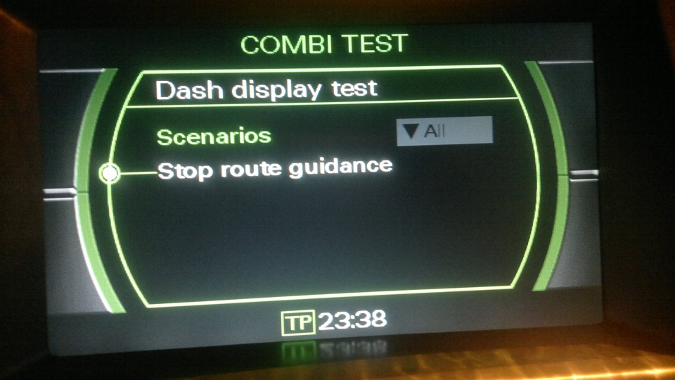

  19. Jhonny
    Jhonny Участник форума
    14 июн 2005
    128
    A6 3.2Q Avant 07
    Кто знает что это?
    после включения этого теста, на экране появляется вот такая штуковина:
    Start/stop guidance
    Отсчет километража в обратном порядке, стрелка потом меняет направление
  20. mudrec
    mudrec Живу я здесь
    26 дек 2006
    4.190
    Нижегородская обл.
    А8 D3
    Похоже на имитацию маршрута или возврат по последнему маршруту.
