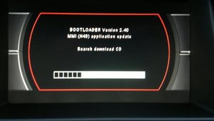

    Как выключить обновление(на экране шкала ищет CD) перезагрузка не помогает не помогает, снова включается на загрузку диска.

    Ну ты однако упрямый , всё таки нашёл bootloader :laughter:
    Теперь делай обновление , раз добрался ...

    Да все прошивки есть до 60й, просто "боролся" с SDS, при перезагрузке MMI эта фигня произошла, может кнопку зацепил. Вопрос в чём - не возможно этот процесс остановить?

    Нет дорогой , похоже процесс пошёл , MMI желает "крови" точнее диск , придётся тебе исполнить его желание иначе никак к сожалению
    Ищи в поиске информацию , не ты первый и думаю не последний ...

    Буду пробовать, стояло 5530, попробую 5540 - отпишусь.

    Пиши диск вставляй в чейнджер,(если у Тебя МР3 ищи обычный AudioCD ибо с МР3 не прошьёшь) и обновляй, в принципе ничего сложного.

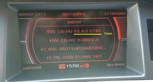

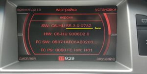

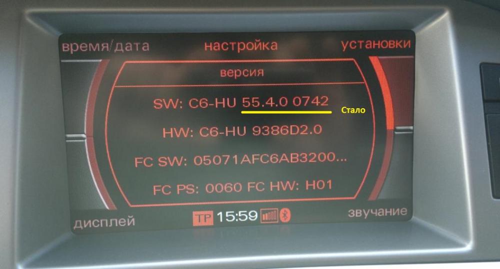

    #291 Fisheer, 30 окт 2014
    Не зря говорят - утро вечера мудрёнее, вставил СД 5540 (было5530), 10 минут и MMI перегрузилось само, версия стала 5540, ни одна настройка не слетела. Стоит ли обновлять 6030?

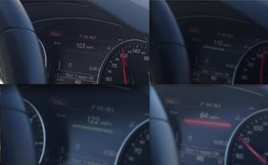

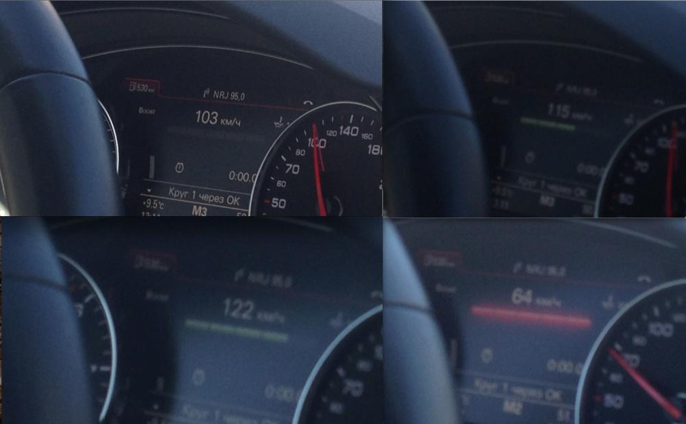

    подскажите пожалуйста , в так называемом инженерном меню можно как то активировать функции , температура масла , boost показания ? если это можно сделать подскажите кто делал как ? как показано на фото

    В скрытое меню для эксперементов лучше не лазить , от греха подальше , а если уж вошёл то чётко знать что хочешь делать и как ...
    В вашем вопросе это делается через шнурок , функция включения Laptimer у нас она доступна с рестайла , как у С7 не знаю , надо смотреть .
