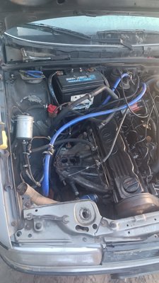

    Отдают даром почти весь комплект инжектора от приоры 1.6 16v, и зародилась мысль поставить в A90B3 с мотором 2.3NG. По сути типо январь вроде как собрать.
    Сейчас на машине стоит 8й солекс, до этого был 7 солекс. Изначально стоял K-Jetronic, сугубо механический. Когда брал машину не стал возиться и переделал на карб, машина ездит, но он уже поперёк горла стоит своими приколами. Вот и думаю переделать с одной вазовской системы другую, родной сделать не получиться - много чего нет. Да и там 1 форсунка дай бог рабочая.

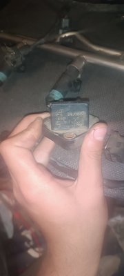

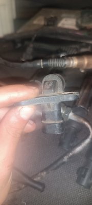

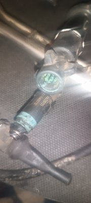

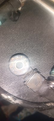

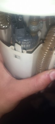

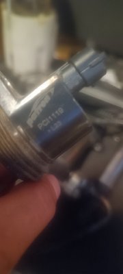

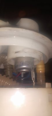

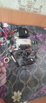

    Список всего что досталось:
    - 2110-8127200-12 (моторед печки)
    - PCI1119 L23 x4 (кат)
    - 21103-1164200-02 (продувка адсорбера, хз что делает)
    - 2112-1148200 (положение ДЗ)
    - 2112-1148300-02 (регул ХХ)
    - --- 006 537 (лямбда, возможно не от приоры)
    - лямбда (находится дома, номер не знаю)
    - 2112-3847010-04 (ДПКВ)
    - 2170-3763040 (блок эл-пакета читал что с иммо)
    - 21126-1411020-00 (ЭБУ)
    - 21101-1139009-01 (погружной бенз-с и регул)
    - 2112-3706040-04 (ДПРВ, хз куда ставить)
    - VAZ20735 (форсы) х4
    - 18-3855 (детон)
    - 1119-1144010-01 (рампа)
    - 25.3855 (вроде положение над морем, не точно)
    Пока самая трудность в рампе, где искать за адекват от т4, или искать не оверпрайснутого сварщика аргоном - хз.
    Также хз какие датчики нужны для работы этого инжектора, знаю про дросельные, детон, темпра, дмрв, дпкв. Датчиков кипа, там буду разбираться.
    + Есть мелкая делема, а именно впуск.
    Сейчас стоит коллектор от 1.9 WH (A100), с переходной плитой под карбы и плитой под коллектор. Оставлять этот коллектор и просто через текстолит сделать проставку и расположить дросель горизонтально, типо как 4х дросельный впуск (не знаю, можно ли так делать). И проточить в переходной плите/впускном коллекторе отверстия под форсы. Там гофра, дмрв и мб нулевик (под фильтр места не будет. Или ставить родной коллектор от 2.3 и мутить там дросель, дмрв, заглушки паука и думать с форсами/рампой. Только хрен знает где и какие болты там крепят коллектор.
    Есть ещë мысль от Т4 поставить коллетор, как вариант. По креплениям друг говорил вроде подходят (+ в ТТ видел у поляка или американца на турбе стоял от Т4, 2.5 вроде), стоит 25-60byn (правда месяц назад смотрел ценник), но форсы не помню как там расположены.
    Также вопрос по 5ц, форсу делают на 4 цилиндре (вроде 4, дублируют фишку), катушку получается также делать?
    Были б 4 цилиндра - не было бы проблем, от слова совсем. Да и бюджета нет почти совсем.
    А так если соберусь и решусь - будет полу-январизированный вазо-немецкий Франкенштейн)
