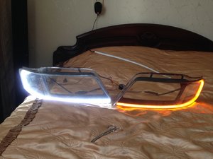

    Нет не так,это говнополоски Китайские,которые максимум годятся на габарит,я купил таких пару комплектов,валяются в гараже теперь без дела,а потом наткнулся на вот эти фары от С6-го поколения...
    И понял что хочу,ну и закипела работа,итогом которой стали те фары что стоят у меня сейчас...
    Имею полноценные ДХО,с полноценным функционалом(притухание при включении ближнего и поворотников).

    Че то они линзу ближнего прикрыли на 1/4. В темноте ближний как стал?

    Ну не на 1/4,а меньше,на С6 тоже частично линза перекрывается,свет отличный.
