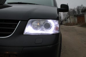

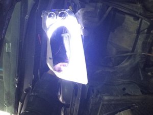

    я ща доделаю до конца, выложу финальные фото, пока ток с телефона...

    Единственное что не нравится, что не чисто белый свет а синевой отдает, как холодный ксенон...

    У меня нет поворотников, только белый(синеватый) цвет.
    Внутри этой резинке обычные светодиоды, жаль когда было разобрано не сфотографировал, только лента тоненькая и светодиоды близко друг к другу, так вот смею предположить, что в модуле с поворотниками светодиоды идут через один, белый, желтый, белый желтый, может поэтому видно зерно... У меня его нет... заказывал именно по той ссылке который выложил ранее о мощности не задумывался... Там был выбор только по длине...
    Растаивает только синеватый оттенок... хочу белый... чисто белый...

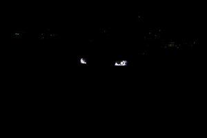

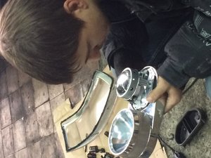

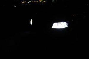

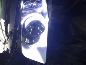

  16. axenovmisha
    axenovmisha Старожил
    18 окт 2010
    5.877
    А6 Avant 2.5 AKE Q
      45 КБ
      152
      49,4 КБ
      142
      78,4 КБ
      148
      17 КБ
      147
      13 КБ
      140
      15,3 КБ
      191

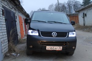

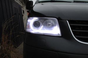

  17. wasdim
    wasdim Новичок
    7 май 2012
    12
    А6/С5 2.8 ALG 98г

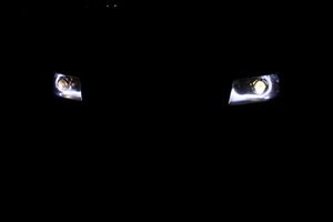

    Сам себе сделал тоже самое.но вёл от нижнего угла понизу и вверх по наружнему скосу. Как смотрится,наверное колхоз, но ближний свет включаю один из последних в потоке. Гайцы спросили только один раз и то из за рейда Ксенон.Ставить как некоторые предлагают в не защищённые места не советую.бётся камнями и силикон не спасает от грязи и воды.плюс ленты не расщитаны на долгое горение особенно силиконовые. Вот итог если не хочется прикручивать что та как ходовые огни.то вставляй в фары и подсоединяй к габаритом.плюс эконимия на лампах ближнего света. Мораль:На вкус и цвет товапищий нет .сказал индус снимая обезьяну
