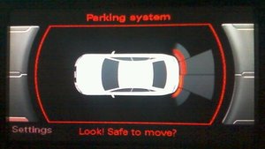

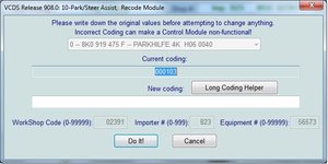

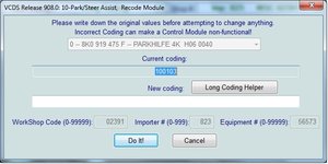

    У меня 908я версия. Все получилось в результате.
    Действительно, в этой версии в лонг-кодинг нечего кодировать. Но зная, какой должен быть код, можно его просто вбить ручками.
    И как раз, когда я сидел в машине с ноутом и расстраивался по поводу "не получилось", мне позвонил товарищ Macron и подсказал, какой код был у него. В итоге, вбив этот код, я получил, что хотел.
    Код, который был у меня - 000103, новый код - 100103.
    Картинки ниже (было/стало/фото).
    Да, забыл сказать: машина 2009 год, АМИ, черная :)
