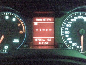

    Подключил через ваг-ком экономайзер
    появился дополнительный "экран" в DIS
    что за функция это и как этим пользоваться ?

  8. Anatole 77
    Anatole 77 Участник форума
    4 окт 2012
    337
    а не пробовал начать движение с эти экраном? может покажет текущий расход топлива?

    A4/B8 1.8TFSI 2011
    текущий расход он на других книгах показывает
    В этой книге есть страница, где показывается доп.расход от потребителей: я проверил кондей и обогрев заднего стекла.
    Книга - это то, что переключается нижней кнопкой на правом рычажке

    ок) я просто значит не понял про какое новое окно вы говорили)
    да, про что вы говорите это тоже есть, предлагает что то выключить чтобы экономить топливо.
    странно что не предлагает вообще выключить двигатель и никуда не ехать:D
