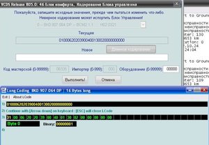

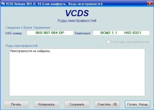

    1.Выложи лонгкодинг блока комфорта, а лучше полный скан ошибок этого блока, даже если их нет

    1 ) в настройкай CAR есть пункт настройки запирания замка багажника
    2) в инженерном меню (вроде в настройках MMI ставишь две галочки напротив audi parkin sistems )

    Точно!!! Заработало:) Поменял открывание двери багажника с "вкл" на "выкл" и всё. Как то не логично сделано, я думал как раз если стоит "вкл", то должно работать снаружи без ключа. Спасибо:thumbup:
