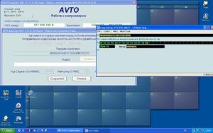

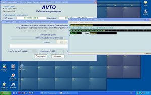

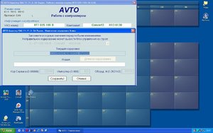

    #1544 tolyansuperb, 8 сен 2012
    Я установил сегодня себе на А4 заставку RS и как выяснилось все гениальное просто- надо делать как в мануале написано тока после замены в 12 бите последних цифр какие изначально стоят 00 на новые 10 нужно обязательно нажать на энтер(ввод) после этого на крестик в правом верхнем углу и нажать применить. Все заставка сразу поменяется. Прошу модераторов внести эту информацию в мануал, так как у всех непонятки с заменой заставки
