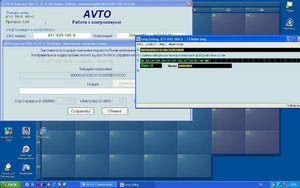

  1. 052
    052 Водолей
    24 янв 2011
    6.382
    bmx
    #1481 052, 7 авг 2012
    6 -той байт обнулить, 7-ой -08. Это лонгкодинг приборки 8К(дофэйслифт)

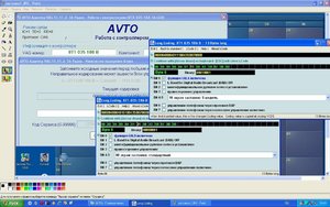

    Машинка A5 3.0 TDI'98 MMI... На дисплее MMI все ок, на русском
    а вот на маленьком дисплее на панели приборов все сообщения на
    немецком...
  5. 052
    052 Водолей
    24 янв 2011
    6.382
    bmx
    В том же кодинге как на картинке 8 байт- язык. Не знаю какого года ваше авто, но вот раскладка такая

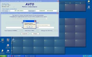

    Никак не могу поменять заставку
    Если это делать в специальном разделе выскакивает ошибка
    если менять байты то вообще ничего не происходит.

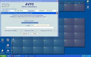

    Подскажите в чем проблема?

  7. Levan
    Levan Участник форума
    21 май 2009
    297
    Audi Q7 4M
    Судя по всему вы меняете это в 56ом блоке, а надо в 17ом в кодировке в первых битах...

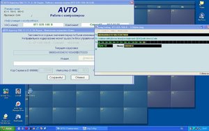

  8. 052
    052 Водолей
    24 янв 2011
    6.382
    bmx
    Вот 1 байт в приборке.Что надо сделать?

  10. tolyansuperb
    tolyansuperb Участник форума
    6 авг 2012
    437
    A4/B8 1.8T 160 АКП
    я делал как в мануале написано было:
    Заставка как на S-Line
    Блок 56 - Магнитола
    В Длинной кодировке переходим на 12 байт (Byte 12) - там биты на:
    00000000 - Дефолт
    00000001 – S5
    00000010 – RS
    00000011 – S
    00010000 – S4
  11. Levan
    21 май 2009
    297
    Audi Q7 4M
    Сорри, я про язык на дисплее щитка приборов писал, что касается 56, то да последний байт, поменять его на - 01-S5, 02-rs, 03-s, 04-s4

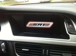

    A4 B8
    Вы лучше скажите, как вместо заставки MMI сделать фотку..:))
  13. Levan
    21 май 2009
    297
    Audi Q7 4M
    Вот так вот? :)
