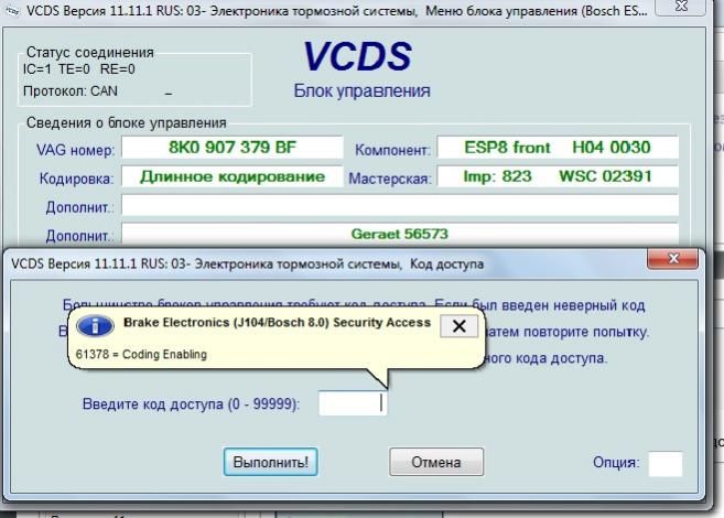

    Поставил галочку на л/100км всеравно расход остался в mpg. Адаптацию двигателя и коробки как провести, просит код. Спасибо

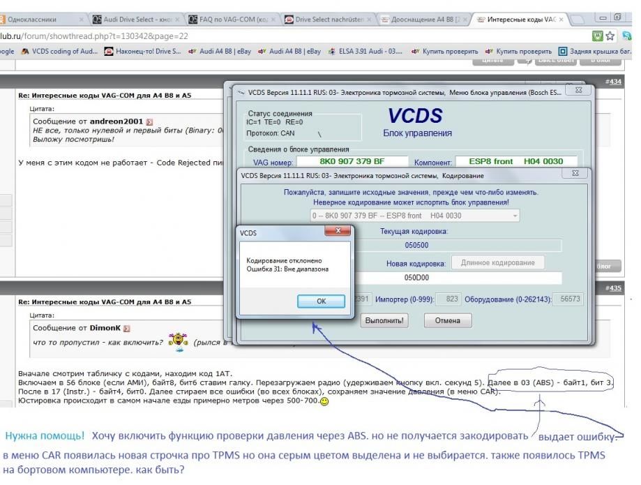

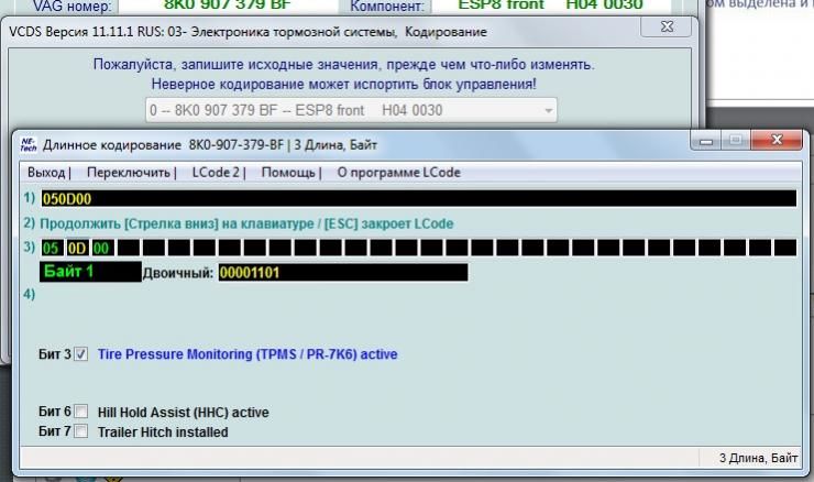

    Комплектацию машины на стикере глянь(PR-код).Эта фича доступна не для любой

    вот что у меня выдает
    ввожу код. затем перехожу в длинное кодирование
    но он не принимается. "кодирование отклонено. ошибка 31. вне диапазона"
    вот такой у меня PR- код. это значит что не подходит? или в чем то в другом проблема?

    На твоей машине это включить нельзя.

    Спасибо! Печально.
