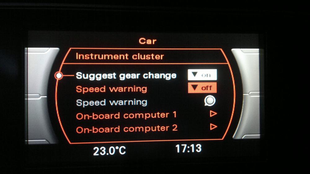

    15012012342.jpg ставишь OFF

    A4 B8 quattro MT

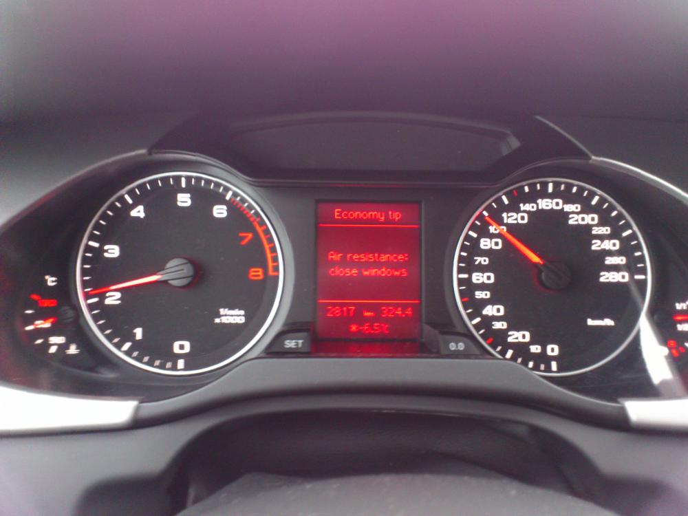

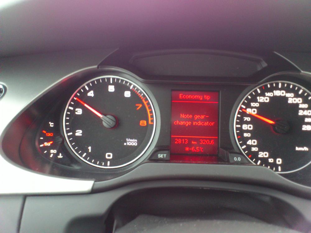

    в данном случае пропадает индикация передачи на панели,так же как и подсказки ,что надо переключить!Но предупреждение всё равно вылазит-что типа окошко открыто или мне надо на повышенную переключиться (economy tip):shock:

    А4 B8
    Что за окошки??? :shock: У меня ни чего не вылазит!!!

    странно,а у тебя коробка механика или автомат?

    я попробую,если получится,она чисто в движухе выскакивает,НО,в последние пару дней не замечаю его,только когда окно открываю.
    Возможно данное предупреждение выскакивало только во время обкатки.

    Вот такие окошки вылазят!
