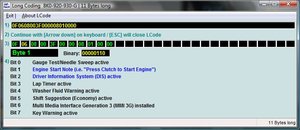

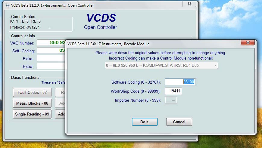

    Привет всем.
    Приобрел себе проводок VAG113 установил VAG COM 11.2
    Кто бы мне помог разобраться с это программой, что к чему да как
    Понял как считать ошибки.
    А вот с кодировкой что то нет. Хотел себе сделать:
    Включение проверки панели приборов при зажигании или Needle Sweep
    Как в S моделях
    http://www.youtube.com/v/TfC24YQOcsE...player_embedded
    Только через VAG-COM:
    [Select]
    [17 - Instruments]
    [Coding - 07]
    [Long Coding Helper]
    Выбирайте подряд разные цифры пока не найдете необходимого значения меню
    Поставте галочку на "Gauge Test/Needle Sweep active"
    НЕ ПОНЯЛ КАК?!??! ГДЕ МЕНЯТЬ?

    простите, а в чем проблем то, ведь в вашем же посте все написано, что нужно сделать:shock:

    Ааа как включить этот самый Long Coding Helper&:shock:
  14. Базилио
    31 окт 2006
    2.031
    В кодирование входишь, там табличка выскакивает и в этой табличке есть такая кнопочка!

    Машинка твоя и не будет поддерживать Long Coding, все же 2002 год..
    С Long Coding играться можно начиная с 2008 :)

    ёёёёёёёёперный театр((( Зачит я не ослеп:)
    СПС не буду мучатся))
