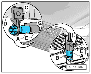

    В Эльзе накопал:
    На а/м, в которых -G17--A- (датчик температуры) с кронштейном -B- установлен на декоративной решетке над усилителем, в результате такого местоположения -G17- при определенных условиях может случиться, что будет выдаваться повышенное значение температуры (из-за теплоизлучения радиатора системы охлаждения и конденсатора, например, на а/м модельного года 2008). Поэтому в модельном году 2009 постепенно местоположение -G17--A- меняется, -G17- устанавливается с переделанным кронштейном -C- немного впереди (ближе к решетке радиатора) и ниже усилителя -D-

  5. VAR998
    VAR998 Живу я здесь
    25 июл 2009
    1.074
    X3 3.0d/Х3 2.0d
    Да я первым делом там все переделал, чтобы тепло от радиаторов не влияло на показания датчика. Не помогает. В нем самом дело. Надо или менять датчик или коррекцию делать, если это вообще возможно.

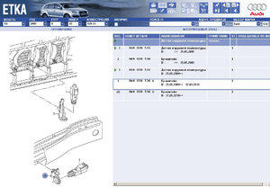

    Вот тут все наглядно вроде:
    новый кронштейн (поз.4) и место где он ставится видно на рисунке внизу
    кстати, сам датчик (8Z0 820 535) стоит около 500 руб, для экперимента тоже не смертельно :hi:
  8. Ruchkin
    Ruchkin Участник форума
    14 июл 2006
    430
    жду сезон
    Спасибо, я уже все просчитал :D
    Щас ждем когда VAR998 ответит куда его перенес и понятно будет
    Тем более не понятно пока что с проводами, какая длина.
