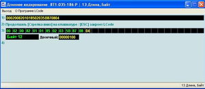

  7. Shura222
    Shura222 Новичок
    14 дек 2009
    63
    Audi Q7/4L 2010
    #647 Shura222, 17 окт 2010
    У меня получилось. Заходишь в магнитолу (56 блок), если в конце стоит 00 - это обычная заставка, 01 - заставка S5, 02 - заставка RS, 03 - заставка S и 04 - заставка S4. Дальше не пробовал.
