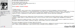

    Вроде как-то вот так "всплывало":
    блок 53
    в адаптации 7 канал развести колодки
    6 канал свести колодки

    Вот тут как раз товарищ написал как Разводить суппорта:) В ЭТОМ посте

    А кто-нибудь сам менял ? Реально на А4 так нужно делать ?

    Самому менять колодки ??? А нафига ? :))) руки тока пачкать :)) Да и дело это такое - надо знать как менять и т.д. Лучше отдать 1300 руб :)
