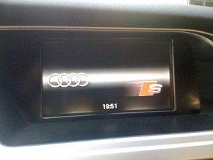

    У меня включилась заставка с литерой S:)

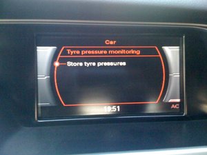

    также включил ТМПС, толбко я не понял как она работает, я нажал зафиксировать давление, проехаля и что? Опять в этом пункте зафиксировать давление! Должно что то ещё появится или она просто запищит когда давление изменится?

    Всё время вот такая фигня:

    Так так и должно быть...она у тебя запомнила давление в шинах. И когда у тебя проколиться колесо, либо болт туда попадет, - колесо будет вращяться немного медленнее, чем все остальные...и система тебе сразу скажет, что слева свеперди или слева сзади давление в колече иное, нежели то, которое ты засэйвил :)
