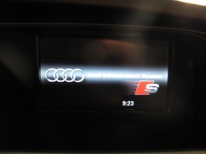

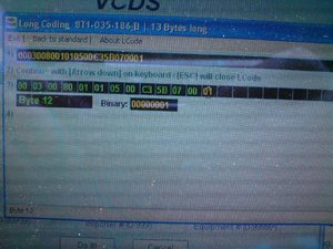

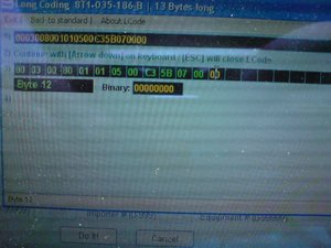

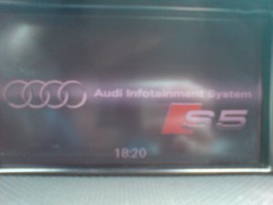

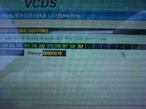

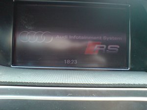

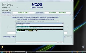

    Да...Кстати...сегодня попробовал включить заставку в AMI - получилось, но почему то S4 - так и не включилась...только RS и S5.
    Отчет в фотках.
    1-ая фотка - базовое значение, 2-ая фотка - новое значение (для S5) - 3-ая фотка, - результат (S5), 4-ая фотка новое значение для RS, 5-ая фотка - результат RS.
    У кого получиться сделать S4 - обязательно напишите!

    А почему ты решил что S4 можно включить? (может как-то и можно.....)
    получалось включать только RS, S, S5 и все........

    Так вот как включить "S" то ???

    Радио-56, в 12 байте long coding-a меняешь "0" и "1" биты с значения "0" на 1 (там и там)
    exit! do it!
    И красиво!!!!!
    Я просто думаю, что если S5 есть, то и логотип S4 на заставке сделать можно...., хотя S - тоже прикольно смотрится:rock:

    Я так понял ты перевёл то что написано выше....я это и сам перевёл но не получается...какая кодировка в Binary в 12-ом байте должна получиться ?
    Ты сам пробовал сделать просто "S" ? :)

    У самого "S" стоит, в 12-ом байте кодировка насколько я помню "03" получается, точно могу глянуть......Сначала биты на еденички поменяй, а потом клацни на 12-й байт, там должно значение само поменяться.

    Все биты на еденички поменять ? Я менял поочередно 0 на 1...причем все по очереди - че-то не пашет :)
    Вообщем сделай пожалста Принт-Скрин :) Буду признателен :)

    НЕ все, только нулевой и первый биты (Binary: 00000011)
    Выложу посмотришь!

    andreon2001 Да я там все комбинации пробовал...и эту вроде тоже..ОК, сегодня попробую еще раз. Насколько я помню - он писал что данный код "не проходит".

    У меня с этим кодом не работает - Code Rejected пишет

    Вот так у меня:

    Спасибо, делаю так как и у тебя - но все равно код реджектиться. Скорее всего потому что моя машина одна из первых, поэтому некоторых функций у нее нет.
    Но RS - тоже не плохо...буковок на одну больше, нежели просто S :)

    У меня тоже авто одно из первых, но все работает отлично! На экране "S" , с кодировками все так, как Andreon2001 написал.

    Ну фиг знает...значит разница в каких то блоках-настройках всё-таки есть.

    Попробуй вручную поменять в биннере 0 и 1 биты, потом сразу перенести курсор наверх в окошко 12 байта, должно автоматически перепрыгнуть на значение "03" и все, сохраняешь, все работает.
    Тем более я ж так понял, что у тебя S5 и RS работает, а надо просто включить и то, и то одновременно.
