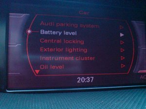

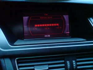

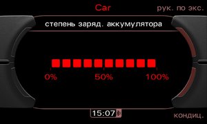

    активация индикации заряда АКБ.
    Заходим в 56 блок(радио), далее адаптация, 39 канал, к существующему значению добавляем число 16 (Battery Status), сохраняем, в CAR Meny появится индикация заряда АКБ.

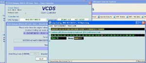

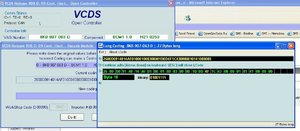

    Аааа...:)))))))))))) СУУУУПЕР :)))) Красота!!! Спасибо :))) Усе получилось :))) Давно просил об этой феньке :)))
    Небольшое пояснение: Базовое значение 65519, надо изменить на новое (NEW VALUE) на значение 65535
    А то автор дал хитроумную задачку...пришлось брать кулькулятор в руки и приплюсовывать :)))

    Небольшое пояснение, для тех у кого AMI
    ШАГ №1 - [56 - Radio][Coding - 07] -> Long Coding Helper -> Byte 8Bit 7 - Interior Light Settings active - (1 = active)
    ШАГ №2 - [09 – Cent. Elect.][Coding - 07] -> Long Coding Helper -> Byte 16Bit - Затем в строчке BINARY вместо значения 00001111 ставите ручками значение 01001111, и для того что бы сохранить, просто нажмаете мышкой на любой другой байт, а только ПОТОМ нажимаете EXIT и кнопку DO IT.
    Просто делал, а оно у меня почему то новую кодировку не показывало :)) Вообщем фотки прилагаю!
