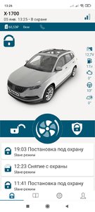

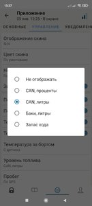

    У меня сигнализация Пандора и там можно менять проценты и литры с каншины
