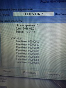

    Лазил в 56 пункте магнитоллы и выбрал четыре динамика в переди и сзади,а по умолчанию стояло два впереди и сзади. И теперь вот стала играть только водительская сторона несмотря на то что балланс звука равномерный. Назад вернул как было по умолчанию но тем не мене ошибка висит.

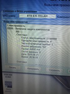

    И вот еще но только это уже в пункте аккустика вообще ошибка не удаляется((

    Усе сделал!!! Оказывается после того как вернул позицию по умолчанию нужно было сбрасывать ошибки на включеном зажигании а я его не включал пока экспериментировал.
