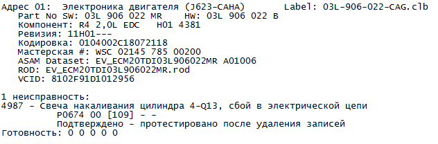

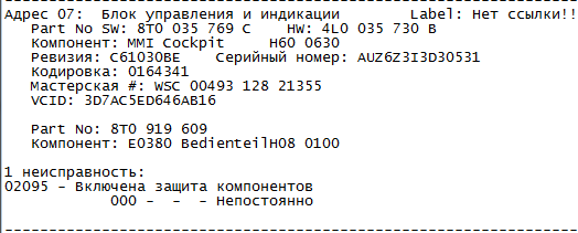

  18. Pols
    Pols Новичок
    6 мар 2013
    71
    A4/B8 2.0TDI 2009г
    #2798 Pols, 4 дек 2013
    Привет всем форумчане!Появился один вопросик по поводу кодов неисправностей!?Сегодня проверил на ошибки и выдало вот это-[​IMG][​IMG] Прошу помощи в объяснениях расшифровки кодов:confused:,если не затруднит более точней,что к чему и как его едят.:shock:Буду всем признателен кто откликнутся.Но вот вопрос почему тогда не горит на панели приборов жёлтый двигатель???
