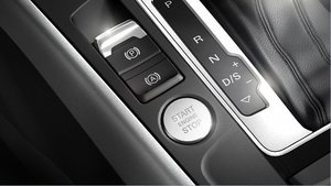

    У меня коробка автомат. Естественно никаких кнопочек нет.

    Ничего естественного...
